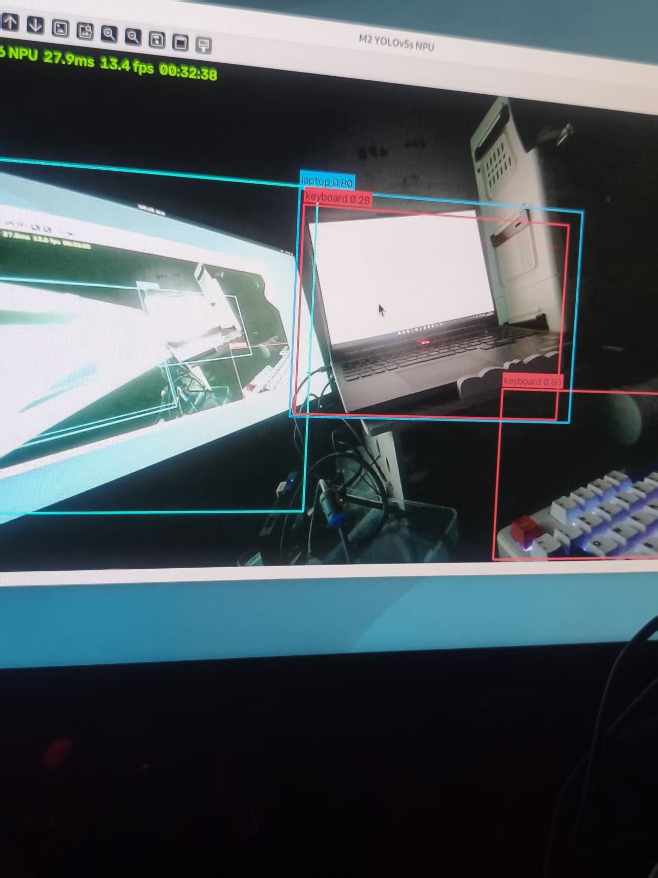

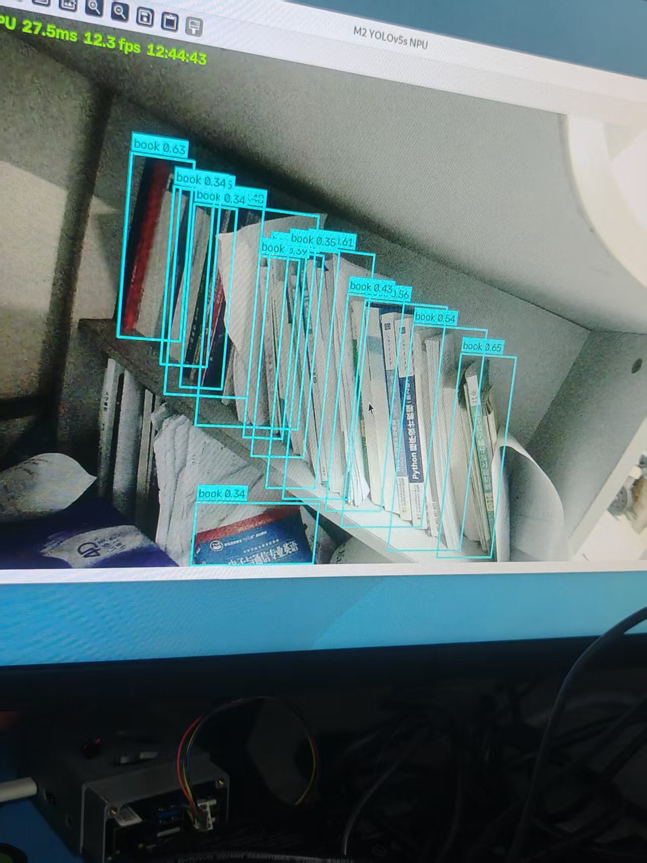

路线 A-2:Python + RKNNLite 直连摄像头(免交叉编译)【本机实测 2026-10-15】
交叉编译路线效果好,但 SDK 体积大、工具链门槛高。如果只是想让 USB 摄像头的实时画面跑上 NPU,用 Python 就够了——本节是作者在板上的完整实测记录,从零到出画面约 20 分钟。
1. 板端环境:绕开 Python 版本坑
板载 Debian 13 自带 Python 3.13,而 RKNN 的板端推理包 rknn-toolkit-lite2 目前(2026-10)PyPI 只发布到 cp312——直接 pip install 会报"找不到匹配版本"。解决办法是用 Miniconda 装一个 Python 3.12 环境,与系统 Python 共存:
# 1) Miniconda(国内建议清华镜像;GitHub 直连在板子上不通)
curl -fsSL -o /tmp/miniconda.sh https://mirrors.tuna.tsinghua.edu.cn/anaconda/miniconda/Miniconda3-latest-Linux-aarch64.sh
bash /tmp/miniconda.sh -b -p $HOME/miniconda3
# 2) 建 py3.12 环境(conda 建环境时加 --override-channels 避开需要接受 ToS 的官方源)
$HOME/miniconda3/bin/conda create -y -n yolo --override-channels \
  -c https://mirrors.tuna.tsinghua.edu.cn/anaconda/pkgs/main/ python=3.12
# 3) 装包(注意版本与板载运行时对齐:librknnrt.so 是 v2.3.2)
$HOME/miniconda3/envs/yolo/bin/pip install -i https://pypi.tuna.tsinghua.edu.cn/simple \
  rknn-toolkit-lite2==2.3.2 opencv-python numpy
:pushpin: rknn-toolkit-lite2 版本要与板载 librknnrt.so 对齐(都是 2.3.2),避免运行时模型版本错配。确认运行时版本:strings /usr/lib/librknnrt.so | grep -m1 "librknnrt version" 或跑一次推理看日志。
2. 实时检测脚本要点
核心流程四十来行就够了,关键步骤:
from rknnlite.api import RKNNLite
import cv2, numpy as np
rknn = RKNNLite()
rknn.load_rknn('/usr/share/model/yolov5/RK3576/yolov5s-640-640.rknn')
rknn.init_runtime()                      # NPU 初始化
cap = cv2.VideoCapture('/dev/video73', cv2.CAP_V4L2)   # USB 摄像头(UVC)
cap.set(cv2.CAP_PROP_FOURCC, cv2.VideoWriter_fourcc(*'MJPG'))
cap.set(cv2.CAP_PROP_FRAME_WIDTH, 1280)
cap.set(cv2.CAP_PROP_FRAME_HEIGHT, 720)
    ok, frame = cap.read()
    small = letterbox(frame, 640)                     # 等比缩放补边到 640×640
    rgb = cv2.cvtColor(small, cv2.COLOR_BGR2RGB)
    outs = rknn.inference(inputs=[np.expand_dims(rgb, 0)])   # uint8 NHWC 直接喂
    dets = post_process(outs)                          # 解码 + NMS,画框送显/推流
最容易踩的坑:输出解码。 这颗 yolov5s RKNN 模型的输出是 3 个 (1, 255, 80/40/20, 80/40/20) 的 float32 张量,正确姿势是:
  • 先 reshape(3, 85, h, w) 再转 (3, h, w, 85)(NCHW → 按锚框分组);
  • 模型图内已经做了 Sigmoid(输出值域就是 [0,1]),后处理直接 x*2-0.5+grid 解码即可,千万别再套一层 Sigmoid——否则置信度全部压到 0.5 左右、框明显偏移,这是最隐蔽的坑;
  • 校验方法:拿板载 bus.jpg 跑一遍,输出应与官方 demo 完全一致(4 person + 1 bus,person @ (209 243 286 510) 0.880)。本机按此校准后逐框对齐官方结果。
3. 两种实时输出:屏幕窗口 + 网页流
  • 屏幕窗口:cv2.imshow()。板子桌面是 Wayland(GNOME),从 SSH 启动的程序要补三个环境变量走 XWayland,否则窗口弹不出来:
    export DISPLAY=:0
    export XAUTHORITY=$(ls /run/user/$(id -u)/.mutter-Xwaylandauth* | head -1)
    export QT_QPA_PLATFORM=xcb
  • 网页流:检测帧用 cv2.imencode('.jpg', ...) 编码后以 multipart/x-mixed-replace 推流,PC 浏览器直接打开 http://<板子IP>:8000 就能看,适合演示和录屏。
4. 实测数据
项目 数值 说明
NPU 单帧推理 ~27 ms Python + RKNNLite,含前后处理;纯推理口径见下行对照
端到端帧率 12~15 FPS 720p USB 摄像头抓帧 + 推理 + 画框 + 编码推流全链路
官方 C demo 对照 19.4 ms / ~50 FPS 纯推理(含读图后处理),Python 版差距主要在前后处理
内存占用 常驻 ~500 MB 板载 4GB,GNOME 桌面同时在线无压力
:pushpin: 摄像头选择:UVC USB 摄像头(/dev/video*,OpenCV V4L2 后端直读)最省事;MIPI 摄像头走 RKISP,需要 GStreamer 管道(v4l2src ! video/x-raw,format=NV12 ! videoconvert ! appsink),且 OpenCV 需带 GStreamer 支持。本机实测时 MIPI 座子未插摄像头(dmesg 提示 imx219 ... failed to read chip id),故用 USB 摄像头完成全部实测。
