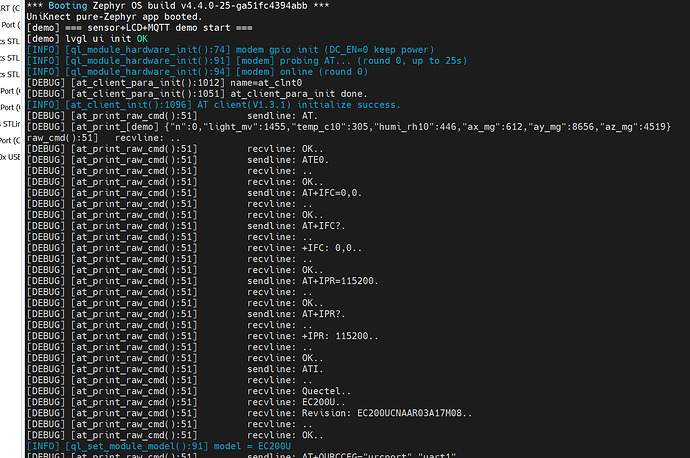

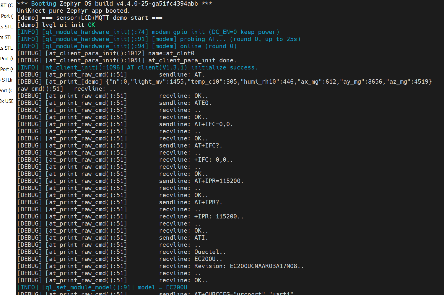

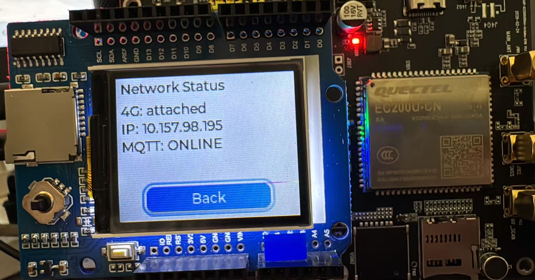

烧录完成即自动运行。控制台(ST-Link 虚拟串口,115200)能看到完整启动日志:
*** Booting Zephyr OS build v4.4.0-25 ***
[demo] === sensor+LCD+MQTT demo start ===
[demo] lvgl ui init OK
[INFO] [modem] probing AT... (round 0, up to 25s)
[INFO] [modem] online (round 0)
[INFO] SIM card detected successfully
[INFO] Network registration successful
[net] attach OK, IP: 10.137.5.146
[net] mqtt connected

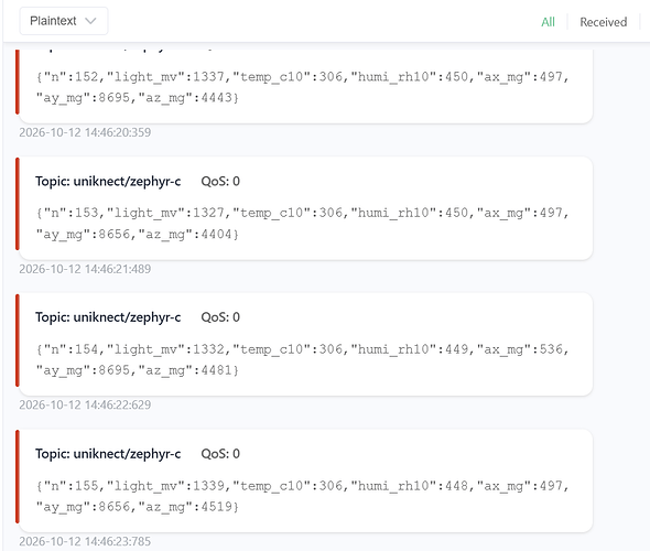

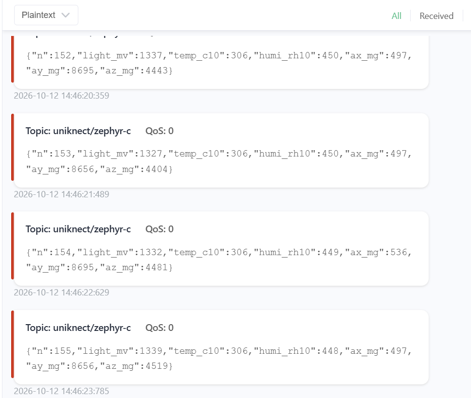

[demo] {"n":0,"light_mv":1303,"temp_c10":305,"humi_rh10":458,"ax_mg":344,...}

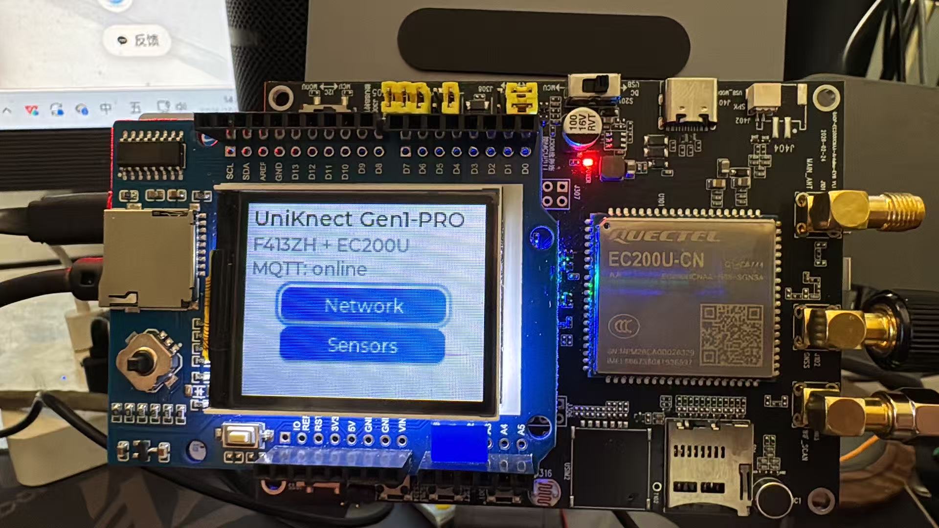

五、最终成果
功能全景
模块 实现
4G 联网 EC200U 自动开机/附着/DNS/NTP 校时,冷启动全自动
MQTT 连接自建服务器,每秒 JSON 上云,断线自动重连
传感器 温湿度(AHT20)、三轴加速度(LIS2DH12)、光敏(ADC)——带丢配置自愈

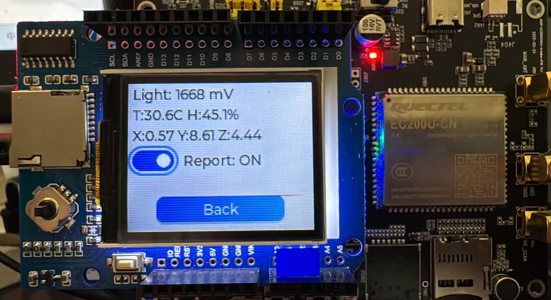

显示 ST7735 LCD + LVGL 9.5 三页面 UI(主页/联网状态/传感器)
摇杆 五向摇杆 = LVGL 键盘输入,四方向导航 + 按下确认
上报开关 传感器页可开关 MQTT 上报

MQTT 服务器端实拍
