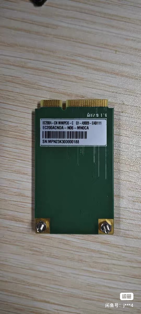

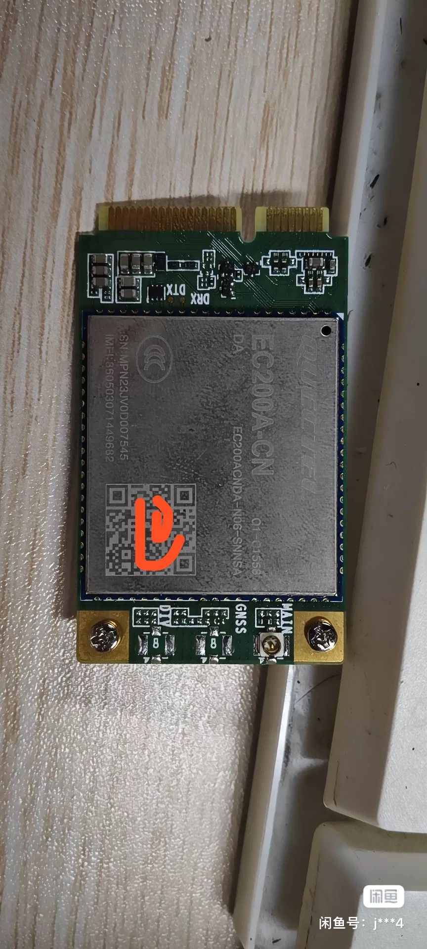

  1. UAC 语音通话功能需对应版本固件支持,具体能否升级、适配哪一固件,需结合模组实际硬件版本判定。建议同步提供模组丝印(包含版本号信息)的照片,便于技术确认,避免刷入不适配固件导致异常。
  2. 关于模组无法识别 USB 声卡、无法切换音频通道,通常与当前固件是否支持 UAC 及 USB 音频通道配置有关,需在确认固件版本后再行排查。
  3. 您所需固件、烧录工具及《Audio 应用指导书》、UAC 配置说明文档,将按您提供的邮箱 2404282819@qq.com 安排发送,请留意查收。
以下是模块图片
