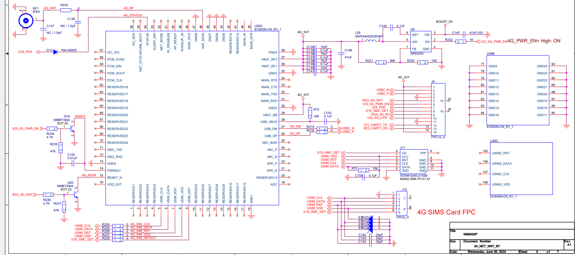

模组是EC600M-CN,USB_DM 和 USB_DP 的另一端连接到了一个FPC排线插座(连接器)上,最终通过排线连接到系统的主控芯片,我想知道如何获取模组日志,是否需要更改硬件电路?

这里模组是通过 USB_DP/USB_DM 经FPC 排线(J9)接到主板上,电脑用usb会直接连到主板,调试串口也没有暴露,还有别的方法吗?或者是否需要修改电路
那现在这种连接方式无法输出日志吗?还是解析不了
USB口接电脑能枚举出USB DIAG Port就可以打LOG
它的usb口接到主板上了,不能通过主板让它打印日志吗?
也可以的,主控(Linux/Android)上跑 QLog 收集,PC 上 CATStudio 解析(可走网口)

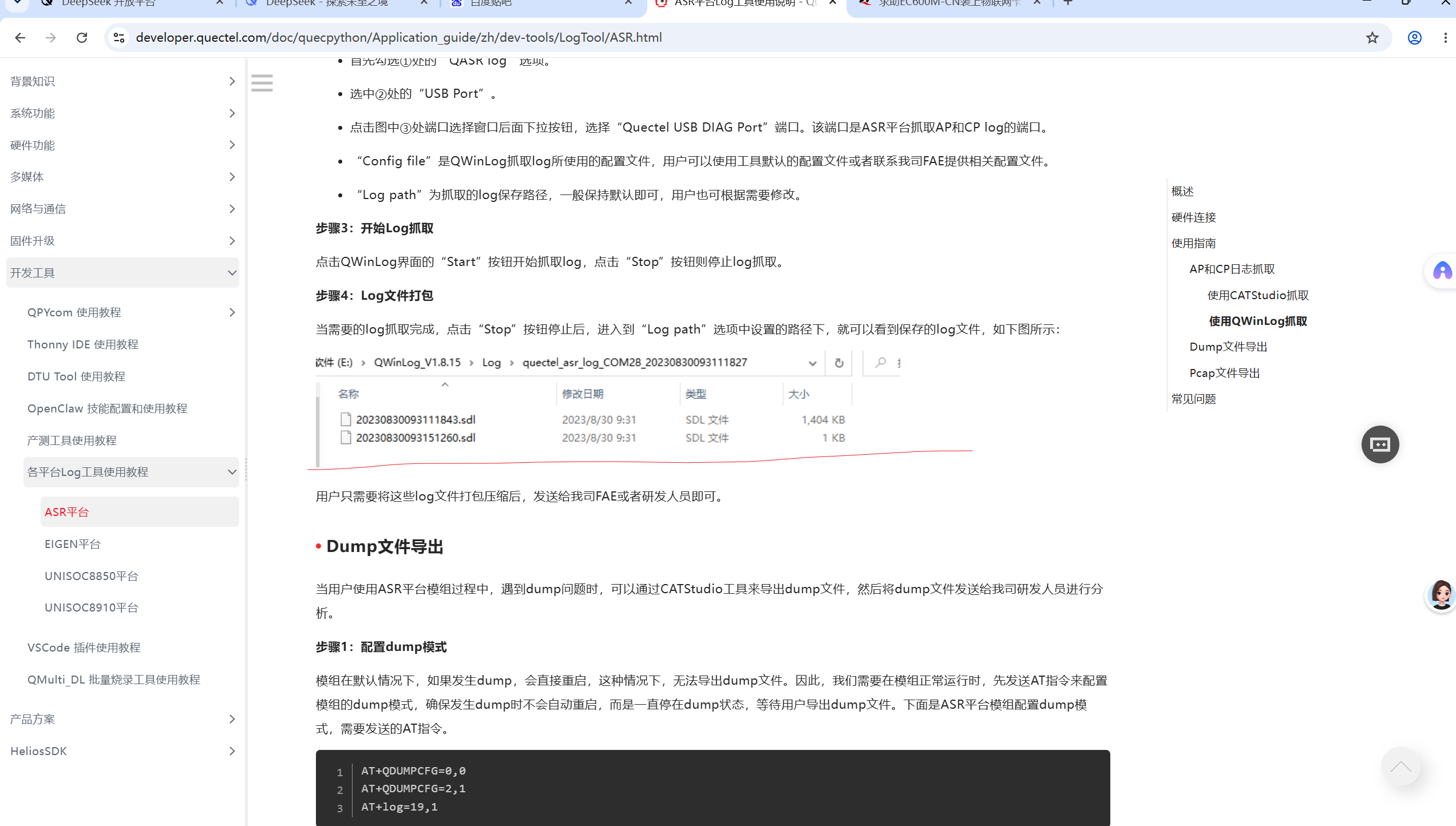

那有QLog安装包和使用教程吗?我这是Android 7.1.1
QLog_Linux_Android_V1.7.zip (357.3 KB)
Quectel_QLog_Linux_Android_用户指导_V2.0.pdf (1.1 MB)
抓取的日志文件是不是sdl格式的,这要用CATStudio解析是吗?那有CATStudio的工具包和教程吗?
已私信,请查收~
CATStudio抓取的log也是sdl格式吧,这个我用QLog已经抓到了
20261015_142553_0000.zip (319.4 KB)
