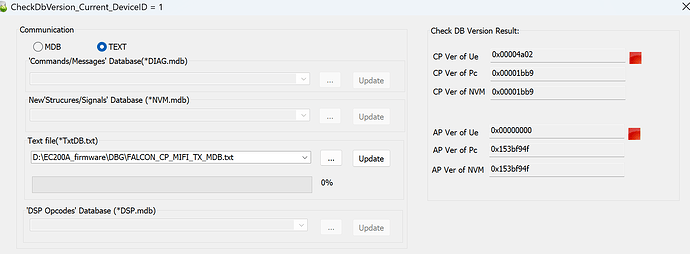

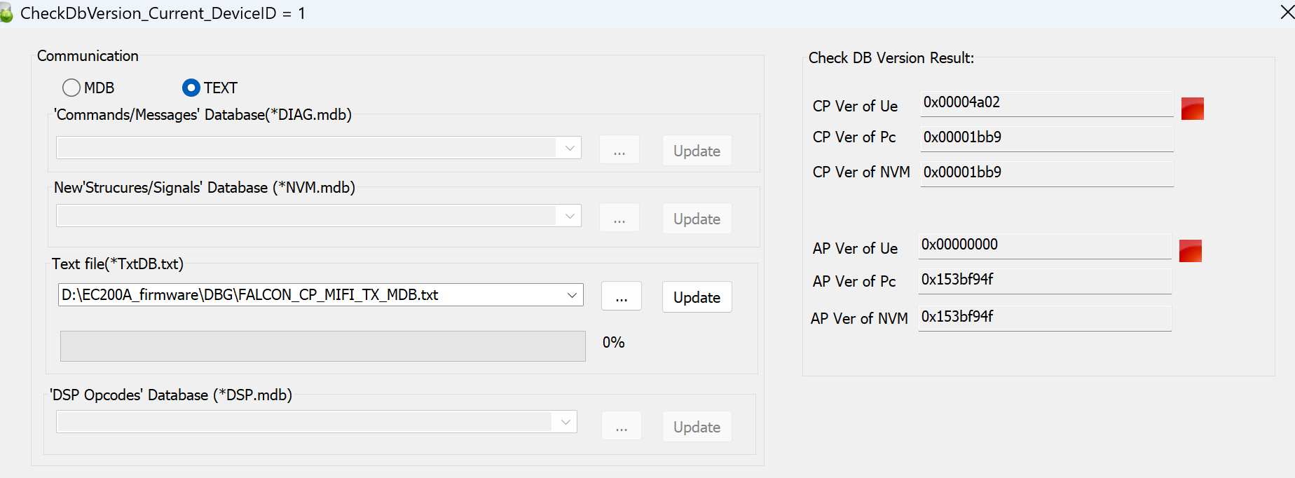

DB文件导入问题
求助,FAE提供DB文件给我后,我进行文件导入,点击update,右侧是红色显示,这样是不是没更新成功,但现在确实多了很多信息。是否是提供的DB文件版本错误的原因呢

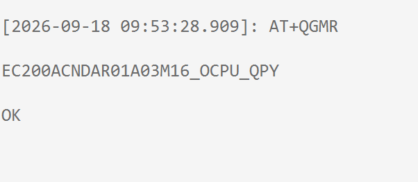

  • 设备型号:EC200A-CN
  • 固件版本:EC200ACNDAR01A03M16_OCPU_QPY
  • 诉求:需要对应固件版本的 DB 文件,用于 CATStudio 分析,希望客服提供帮助。

针对 EC200A-CN 的 DB 文件导入情况,简要说明如下:
现象判断
  • CATStudio 导入 DB 后右侧条目显示红色,一般表示该条消息或字段在 DB 中未匹配到对应定义,或与工作区已有条目存在冲突,并不等同于整个 DB 文件导入失败。
  • 若导入后确实新增了大量可解析信息,说明文件已被部分加载,属于典型的部分匹配状态。
原因排查
  • DB 文件必须与模组型号、固件版本严格对应,版本不一致会直接导致大量条目无法解析、显示红色。
  • 建议先核对所提供 DB 对应的固件版本是否为 EC200ACNDAR01A03M16_OCPU_QPY。

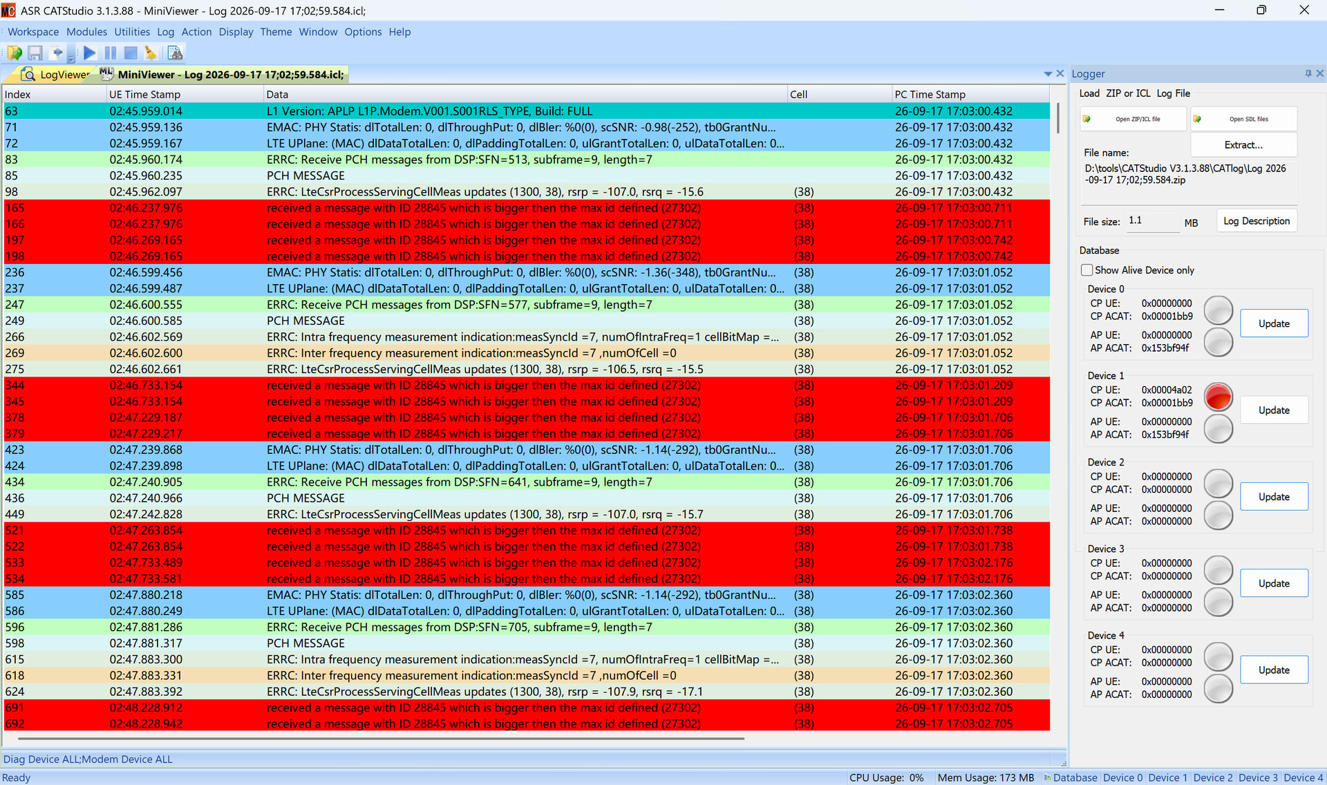

  • 导入前可先删除工作区中的旧 DB 或新建工作区,再导入新 DB,避免新旧条目冲突干扰判断。
资料获取
  • 已记录您的邮箱 1371912046@qq.com,可协助为您发送与该固件版本匹配的 DB 文件,请留意查收。
固件版本确定
可以描述问题背景,并抓取包含异常的日志反馈给对接的FAE分析。抓LOG的可以跳过添加DBG文件的
