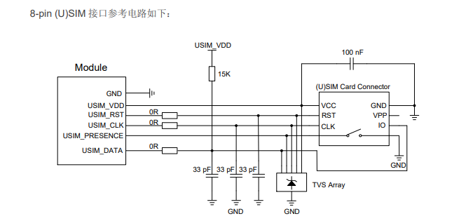

请问EC20-CE Mini PCIe的USIM_PRESENCE引脚,模块内部有通过VDD_EXT上拉吗
查看EC20-CE Mini PCIe硬件设计手册的参考电路,USIM_PRESENCE并不需外围电路上拉,是因为模块内部已经处理了吗?
sim卡座是常闭型,使用AT+QSIMDET=1,1开启检测功能后重新上电无法检测到sim卡插入。测量USIM_PRESENCE引脚,未插卡时是0v,插卡时只有0.67v左右,不知道是不是被哪里拉低了。

EC20-CE Mini PCIe硬件设计手册中的参考电路对USIM_PRESENCE未配置外部上拉,是因为模块内部已对该引脚做了上拉处理。因此正常情况下,参考电路无需外加偏置即可配合常闭型卡座完成卡检测。

  • 确认SIM卡座规格为常闭型,且与QSIMDET极性配置一致;
  • 断开卡座,单独测量模块USIM_PRESENCE引脚,确认内部上拉电平是否正常(应接近模块IO高电平);
  • 检查该引脚走线及卡座焊盘有无对地短路、漏电或脏污。
如方便,请补充卡座型号及检测开关类型(常开/常闭),便于进一步定位。
