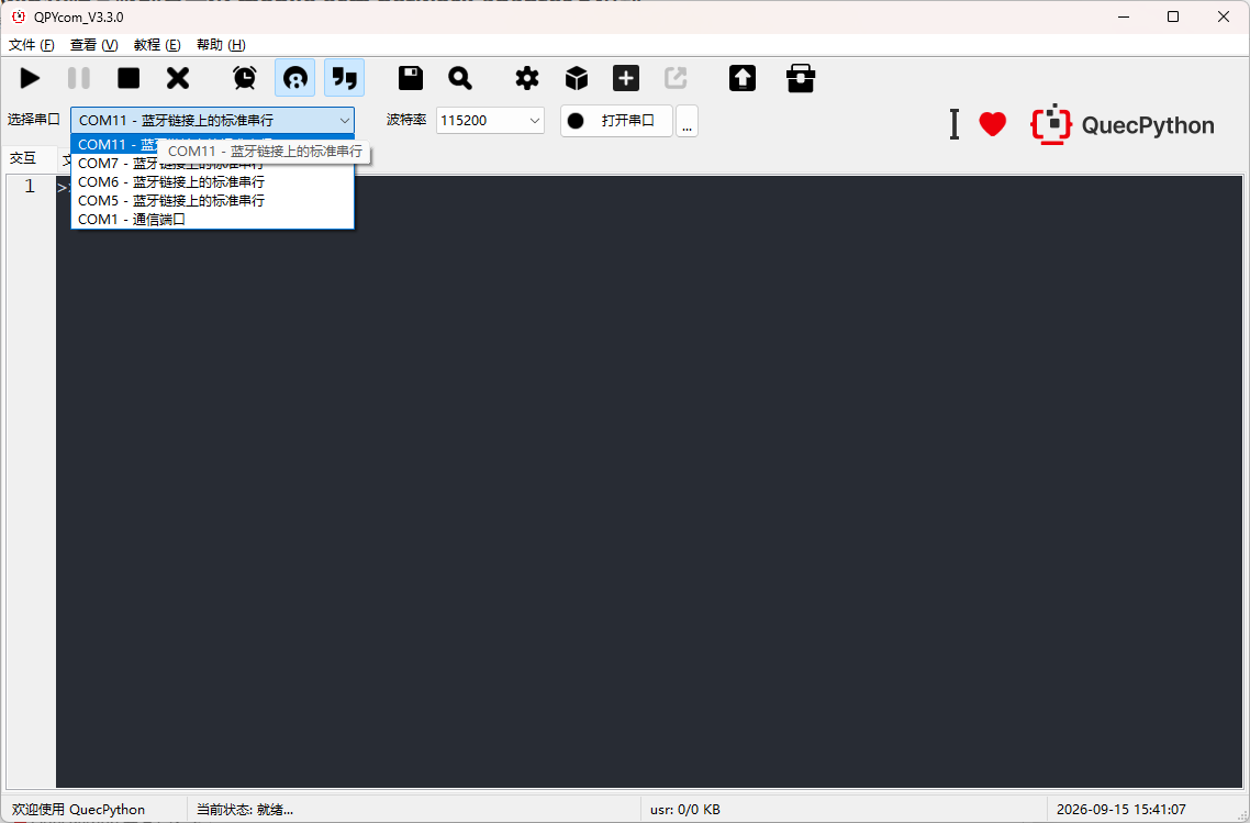

EC200A_CNHA固件包下载之后串口时有时无
问了客服说是标准固件没有问题,python固件有问题,这个图中情况在下载了固件包之后出现的
针对 EC200A-CN 刷入 QuecPython 固件后串口时有时无,建议按以下方向排查:
1. 固件匹配性
确认固件与模块子型号、硬件版本严格对应。EC200A 存在多个子型号,固件不可混刷;QuecPython 固件需在对应基础固件版本之上刷入,版本不对应会导致枚举异常。
2. 驱动与枚举
安装移远官方 USB 驱动后,在设备管理器中观察端口是否稳定枚举。若端口反复出现/消失,多与驱动或供电有关。
3. 供电与线缆
使用带数据传输能力的优质 USB 线,避免仅充电线、延长线或非独立供电的 HUB;供电不足会造成串口间歇性掉线。
4. 串口占用
同一串口同时被多个工具打开会互相抢占,关闭其他串口工具,仅保留一个。
5. 串口参数
核对波特率等参数与固件默认值一致。
6. 补充信息
若上述排查后仍异常,请提供:模块完整型号、当前固件版本、PC 操作系统、刷机工具名称及版本、设备管理器中端口状态截图,便于进一步定位。
如需对应固件或文档资料,请提供邮箱地址,以便为您发送。

先按照助手的建议看下,并补充信息
