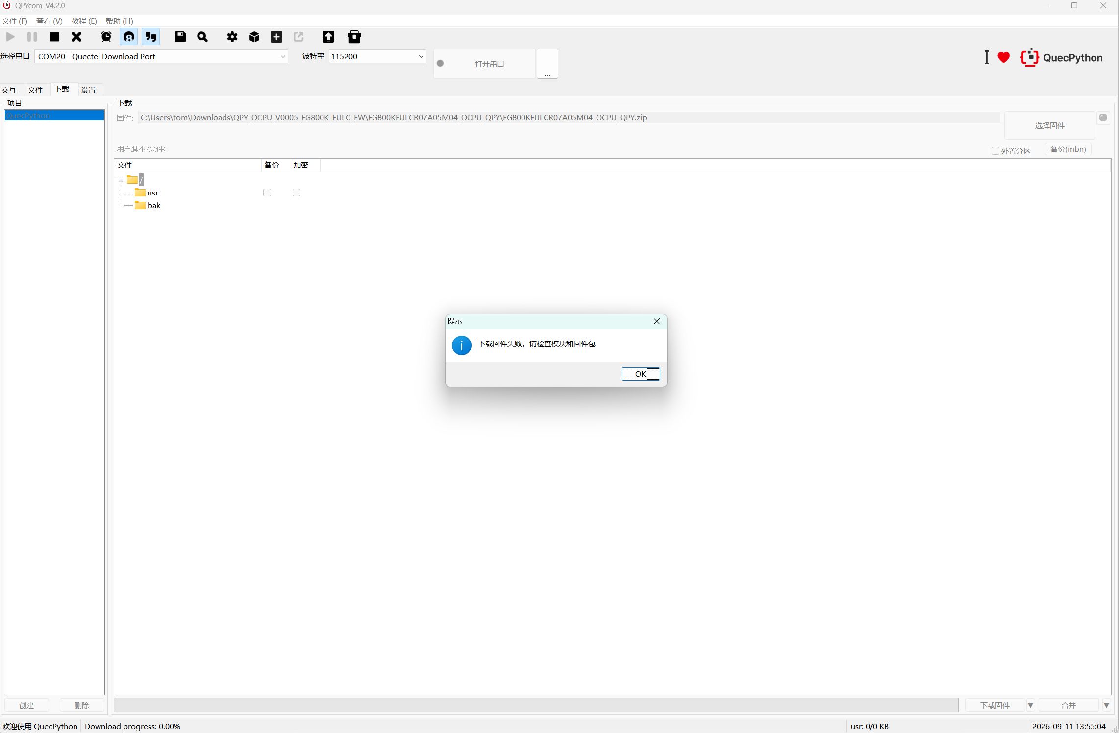

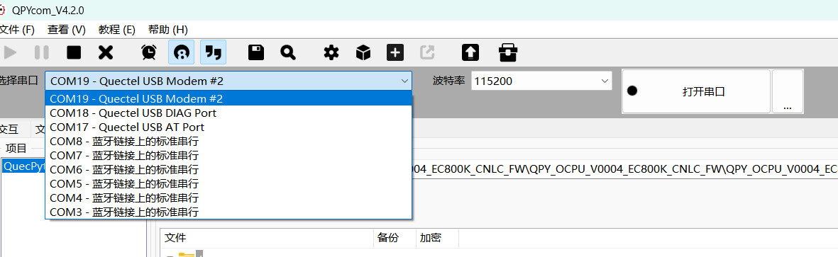

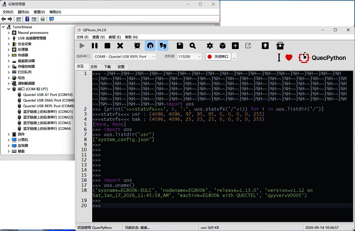

EG800KEULC 用QPcom怎么拷贝代码进去?找不到合适COM口,下载固件也失败

用QPYcom是可以下载固件,但是不成功

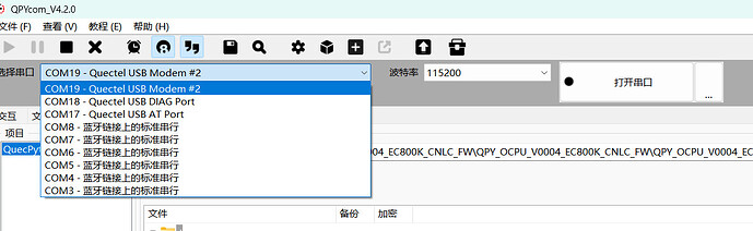

您图片上没有REPL交互口. 可能没有更新QuecPython固件. 也可能没有更新对应驱动. 请根据上述检查. 参考资料:

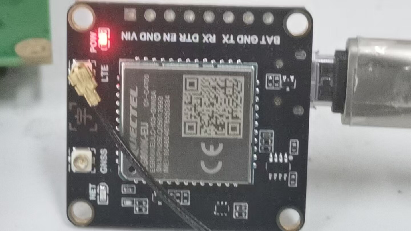

  1. 模块照片拍下反馈下.

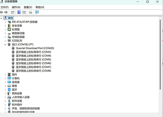

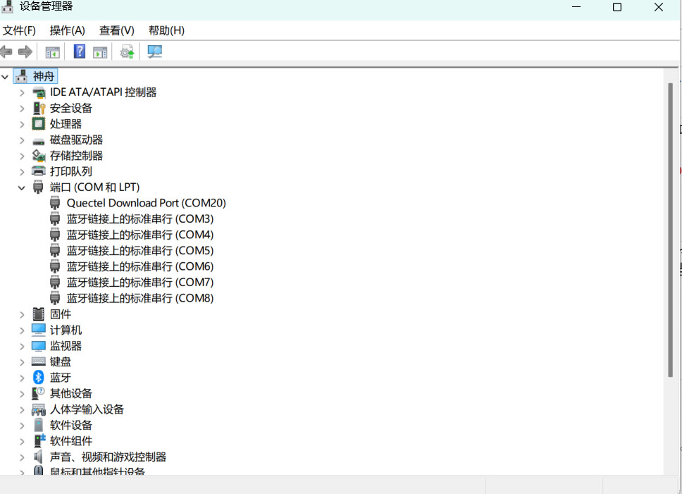

  2. 设备管理器也截图反馈下看下COM口驱动是否正常.
@tomchinese 确认下固件是否解压. 目前看流程没有问题.
已辅助处理.
