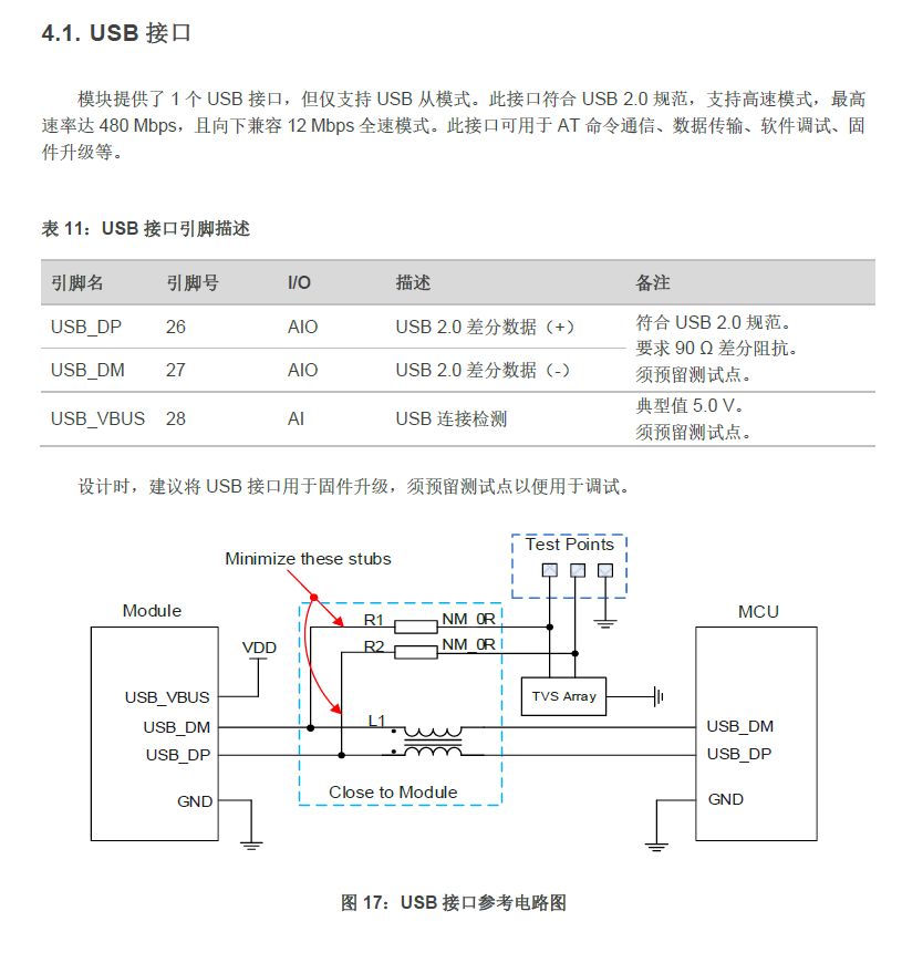

请问一下,分口输出方案是否USB AT那一边需要加一个CH340呢
不用的,参考下图:
收到,麻烦了,谢谢!
