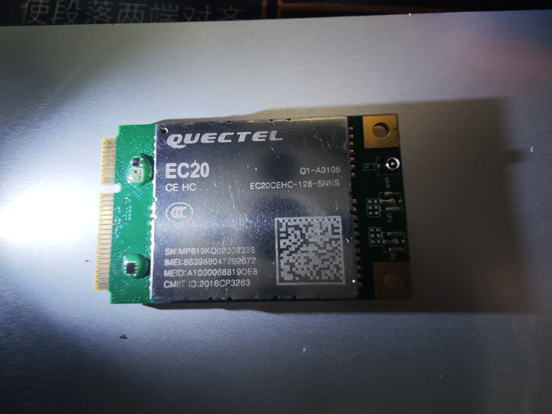

工程师你好,我是个人爱好折腾玩家,在网上淘了一块EC20 CE HC-128-SNNS,找同样爱好者要了一个固件包,由于没有注意后缀直接刷机了,提示分区错误,电脑接口直接出现了9008刷机端口,请工程师发一个对应固件包,谢谢
您好,EC20 固件需与模块具体型号、硬件版本及运营商/区域版本严格匹配,刷入不匹配固件可能导致分区错误或进入 9008 下载端口。

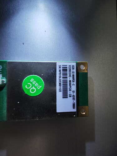

您当前是请求发送对应固件包,但未提供邮箱。请提供邮箱地址,以便为您发送对应资料。建议同时补充模块完整丝印信息或模块标签照片中的型号信息,便于工程师确认固件版本匹配。
在确认固件前,请勿继续使用非官方来源固件反复刷写,避免扩大异常。
