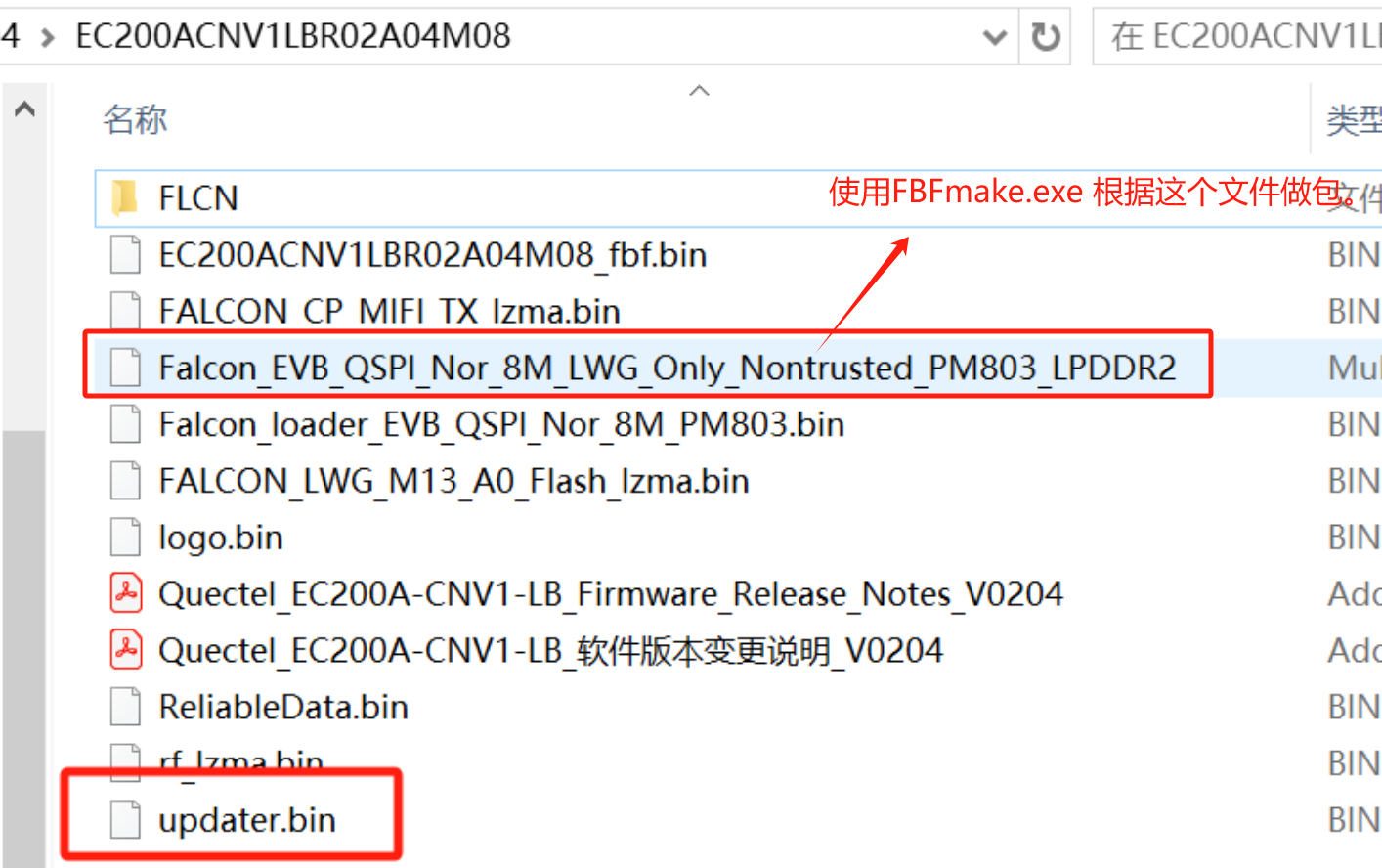

EC200A 的固件升级从Quectel 拿到的默认的升级的压缩包不能直接用户升级
F:\temp\EC200ACNDAR01A07M16>FBFMake.exe -r Falcon_EVB_QSPI_Nor_LWG_Only_Nontrusted_PM802_LPDDR2.blf -f out
BinFile.bin 是烧录的目标文件,可以用QDLoader 工具烧录
