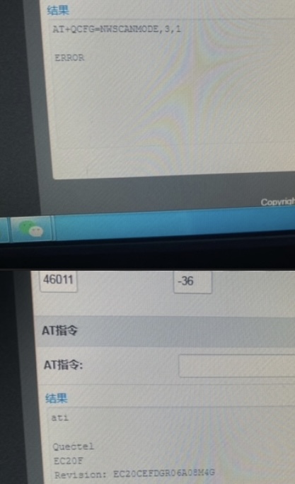

用户问题 - 用户有一台4G CPE,使用EC20模块;因自行刷入带锁频AT指令的固件,反复使用后发现模块不能自动切换频段,只能手动锁定某个频段。用户不确定问题出在哪里,诉求是获得解决办法:恢复默认指令还是更新固件。用户后续补充:尝试的AT指令中除了第一个指令外,其余都返回错误;并再次求助是否有人能帮忙。

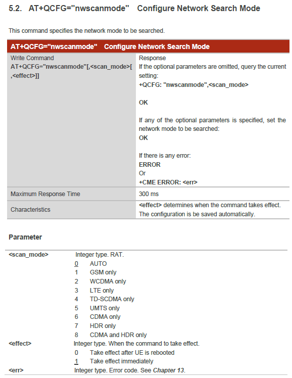

带双引的指令反馈错误没有了双引,会不会是这个问题
您好,按照手册里面的格式输入一下试试呢(注意一下中英文输入法,要用英文的双引号)?
自动模式是:AT+QCFG=“nwscanmode”,0,1
