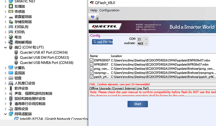

已自查应该是固件不支持,手上有两块相同的模组,其中:
正常能用ECM模式的是:EC20CEFDR02A09M4G
不能打开ECM模式的是:EC20CEFDR02A07M4G
麻烦发一下:EC20CEFDR02A09M4G 这个或更高能支持ECM的固件。
邮箱:239090628@qq.com

好的,EC20CEFDR02A09M4G 固件已私信,请查收
