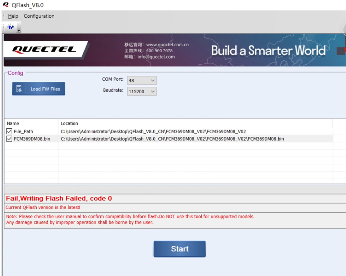

FCM369D 固件升级报错
该问题需结合升级工具报错信息判断。当前仅有图片,无法确认具体错误码及升级环境。
建议先按以下项核对并补充信息,便于工程师定位:
  1. 模组型号:FCM369D 的完整硬件版本信息。
  2. 当前版本与目标固件包名称。
  3. 使用的升级工具名称及版本。
  4. 升级连接方式:USB/UART/其他接口。
  5. 完整报错日志或清晰截图。
  6. 升级时供电电压、电流能力是否稳定,升级过程中是否有断电、断连。
处理建议:请确认固件包与 FCM369D 型号及硬件版本匹配,并使用移远提供的对应升级工具;升级过程中保持供电稳定,避免重复插拔或中断升级流程。
检查下QFlash的里的指导文档,应该暂时不支持该WiFi模块的烧录。
要使用BKFIL烧录。
