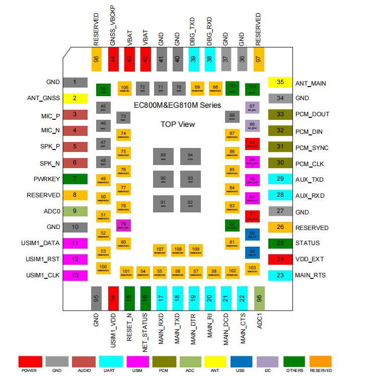

EC800M引脚控制
请问这些预留脚可不可以做IO输入和输出,有无所有引脚说明的详细硬件文档
截图中标注为 RESERVED/预留 的引脚,不建议也不应作为普通 IO 输入/输出使用。通常需按 EC800M 硬件设计手册要求处理,一般保持悬空或按手册指定方式连接,避免自行上拉、下拉或接外设。
可作为 IO 使用的引脚,需要满足以下条件:
  1. 硬件手册中该引脚明确标注为 GPIO 或支持 GPIO 复用功能。
  2. 对应固件/软件接口支持该 GPIO 配置。
  3. 电平、电流、上下拉、复用功能不与其他接口冲突。
如需 EC800M 全部引脚说明及硬件设计文档,请提供邮箱地址,以便为您发送对应资料。建议同时注明具体型号后缀,例如 EC800M-CN 等,避免资料版本不匹配。
您好,标准版固件开发的话,不可以做IO输入和输出,只能悬空,如果是Open方案的话可以做IO输入和输出
