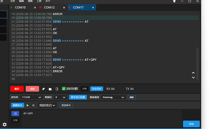

EG800ZCN 烧录固件之后 AT+QPY 返回ERROR 似乎一直是 烧录模式没有自动退出
从现象看,模组还能返回 ERROR,说明串口/USB AT 通道已经在解析 AT 指令,通常不是仍停留在烧录下载模式。
建议按以下方向排查:
  1. 确认烧录的是 EG800ZCN 对应的 QuecPython 固件
    如果烧录的是标准 AT 固件或型号不匹配固件,AT+QPY 相关指令会返回 ERROR。
  2. 确认指令格式是否正确
    AT+QPY 不是通用的简单查询指令,若直接发送可能返回 ERROR。请按对应 QuecPython 固件配套的 AT 指令说明或 QPYcom 工具进行脚本管理/运行测试。
  3. 烧录完成后做一次完整掉电重启
    断电后重新上电,再测试基础 AT 指令,例如 AT 是否返回 OK。
  4. 检查下载控制脚状态
    若硬件上有 BOOT/DOWNLOAD 相关控制脚,请确认上电时未被固定在下载模式触发状态。
简要判断:当前更像是 固件类型不对、QPY 指令不支持或指令格式不匹配,不优先判断为烧录模式未退出。

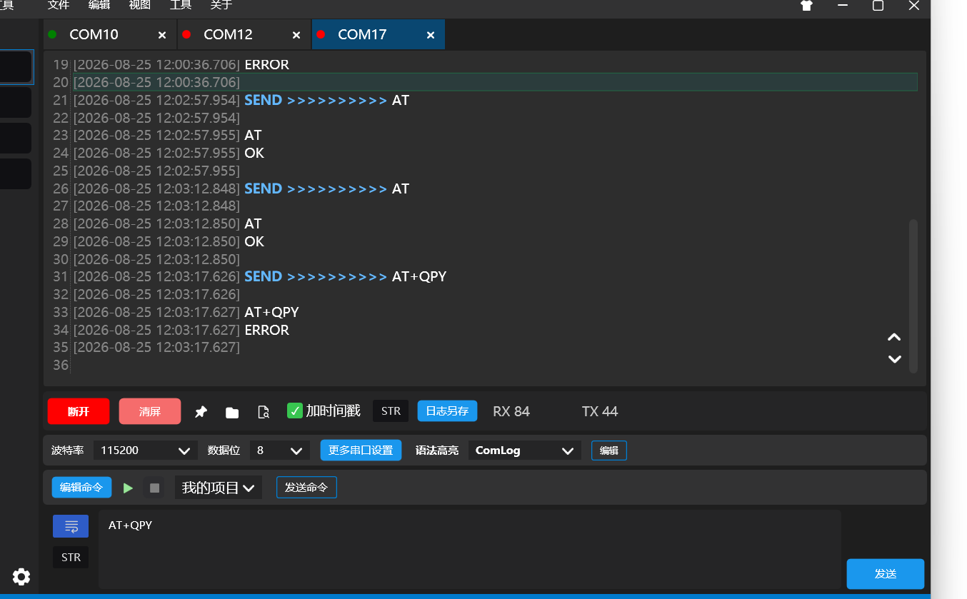

重启过AT返回ok 只是不返回Python 环境 我重新使用at进入下载模式 也返回error 使用串行口 是可以继续下载固件
