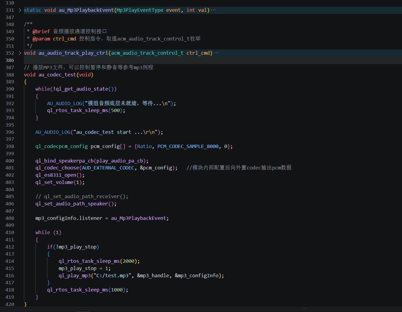

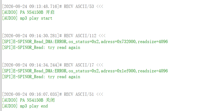

EG800AKCN91LC外挂FLASH和CODEC播放MP3频繁报错DMA读取失败

  5. 定位建议
    • 先确认同一 MP3 文件放在内部文件系统是否正常播放。
    • 若内部正常、外挂 Flash 异常,重点查 Flash 驱动、DMA buffer、SPI 时序。
    • 若内部也异常,重点查 MP3 解码和 CODEC/I2S 配置。
如需进一步定位,请补充:使用的开发方式、外挂 Flash 型号、CODEC 型号、完整报错日志、Flash 读写接口配置、音频播放相关代码片段。
您好,此问题看起来是外挂Flash文件系统读取时的问题。可以逐步排查确认下:
  1. 先将mp3文件放在内置FS中,读取播放,看是否正常。
  2. 排查外挂SPI Flash硬件是否通通畅、外置文件系统是否挂载正常。
