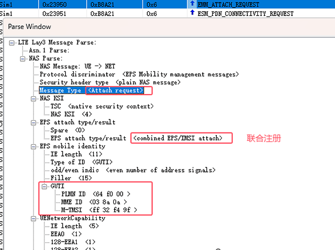

  1. 网络注册(入网是地基)
模组开机第一件事:注册到运营商网络。信令上就是走 Attach 流程:读小区广播(MIB/SIB)→ Attach Request → 鉴权 → 安全模式 → PDN 连接 → Attach Accept。成功后网络分配 IP + 激活 QCI=9 默认承载。
验证入网,我习惯按这个顺序查:
AT+CPIN? → +CPIN: READY // SIM 就绪
AT+CEREG? → +CEREG: 0,1 // 4G 已注册
AT+CSQ → +CSQ: 21,99 // 信号良好
AT+COPS? → +COPS: 0,0,“CHINA UNICOM”,7
AT+QNWINFO → 制式/频段/信道
AT+QENG=“SERVINGCELL” → 服务小区详情

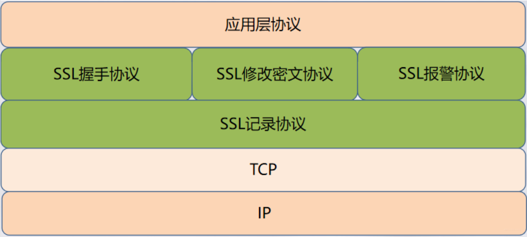

  1. SSL 安全
  2. IoT 设备上云,加密是底线。SSL/TLS 三种认证级别:
    无认证:仅加密,不验身份
    单向认证:客户端校验服务器(需 CA 证书)——最常见的云平台场景
    双向认证:互验证书,还需客户端证书+私钥,安全等级最高
双向认证五步法:
AT+QSSLCFG=“sslversion”,1,4 // ① SSL 版本
AT+QSSLCFG=“ciphersuite”,1,0xFFFF // 加密套件
AT+QSSLCFG=“seclevel”,1,2 // 安全级别=双向
AT+QFUPL=“cacert.pem”,1326 // ② 上传 CA/客户端证书/私钥
AT+QSSLCFG=“cacert”,1,“cacert.pem” // ③ 绑定证书
AT+QSSLOPEN=1,1,4,“服务器IP”,端口 // ④ 建立 SSL 连接
AT+QSSLSEND=4 // ⑤ 加密发送(SEND OK)
AT+QSSLRECV=4 // 加密接收
实测:证书上传 +QFUPL: 1692,170 OK,双向认证握手通过,加密收发闭环,整套能力可直接复用到 MQTT over TLS 上云场景。
