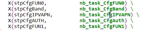

我的设备要寄到国外,可能有些卡需要有配置apn的需求,这个流程我在国内没法验证,我先cfun = 0,配置完band,APN,然后Cfun = 1,这个流程是否可以?
可以,这个流程是合理的。
建议流程:
  1. AT+CFUN=0
    关闭射频/停止注册,避免配置过程中模块继续搜网。
  2. 配置频段参数
    按目标国家/运营商支持的 NB-IoT 频段配置,避免锁错频段导致无法注册。
  3. 配置 APN
    常用方式为配置 PDP Context,例如:
    AT+CGDCONT=1,"IP","运营商APN"
    如运营商要求 IPV6、IPV4V6、用户名/密码认证,需要按运营商给出的参数配置。
  4. AT+CFUN=1
    重新开启射频,让模块重新搜网、注册网络并按新 APN 建立数据业务。
  5. 建议到国外后核查:
    • SIM 是否开通国际漫游/当地 NB-IoT 服务;
    • APN 是否与运营商要求一致;
    • 频段是否包含当地运营商 NB-IoT 频段;
    • 注册状态、附着状态、PDP 地址是否正常。
简要结论:
先 CFUN=0,再配置 band 和 APN,最后 CFUN=1 的流程可以使用。APN 参数需以国外运营商提供的信息为准。

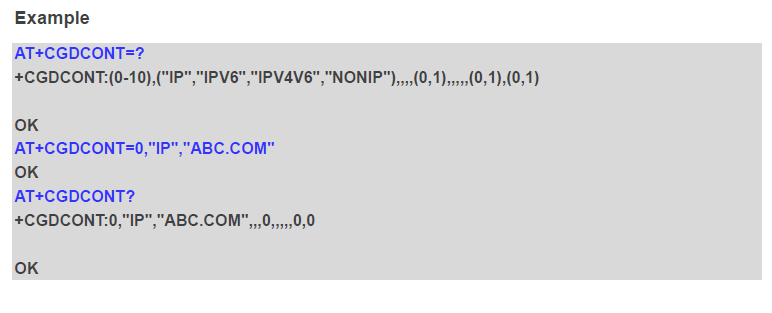

您好,可以用如下指令操作连接APN
测试指令:AT+CGDCONT=?
设置指令:AT+CGDCONT=0,"IP","ABC.COM"
查询指令:AT+CGDCONT?
返回 OK 表示配置写入成功。不需要重启。
