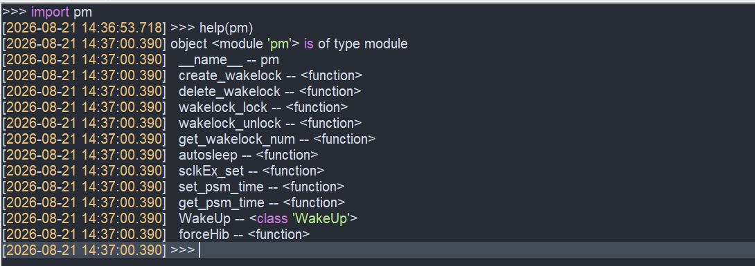

正式版本固件没有类RTC的函数实现

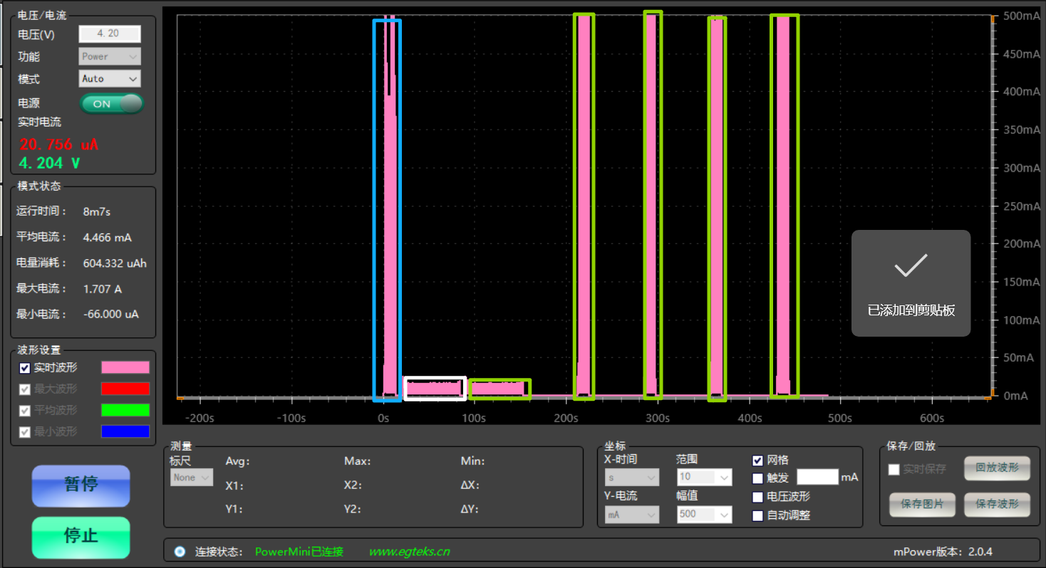

我还是有不理解的地方,我使用的是EG800Z固件为类RTC的固件,wakeup0为唤醒引脚这个引脚初始化 成pm.WakeUp(WAKEUP0 , PULL_PU),出现的现象如下
1
蓝色部分为第一次上电初始化,我正常检测网络是否连接
def Int_system_net_registered():
查询蜂窝网络是否已注册。
:return: 网络注册成功返回 True,失败返回 False。
stage, state = checkNet.waitNetworkReady(60)
if stage == 3 and state == 1:
return True
else:
return False
然后初始化mqtt的服务器,可以正常上传数据
2 白色部分为wakeup0唤醒,但是一直不联网我查看时间为60s左右,checkNet.waitNetworkReady(60)改为30s白色部分为30s,无法联网成功
3 后面的绿色部分为类RTC,周期性唤醒60s唤醒一次就可以正常联网并且传输mqtt数据
问题
1 pm.WakeUp(WAKEUP0 , PULL_PU) 是否为双边沿唤醒
2 为什么wakeup唤醒联网会失败,查询AI说是 RTC唤醒自动恢复了CFUN1,而WAKEUP0只唤醒CPU,没有恢复蜂窝网络功能。是否属实,有解决的方法吗
3 pm.cfun_sleepset(
enable,
sleep_unit,
sleep_time,
active_unit,
active_time,
参数理解
3.1 是否
3.2 休眠时间单位 天 小时 分钟 秒
3.3 休眠时间数值
3.4 唤醒的时间单位 天 小时 分钟 秒
3.5 唤醒的时间数值
但实际
3.5 唤醒的时间数值
好像并不生效

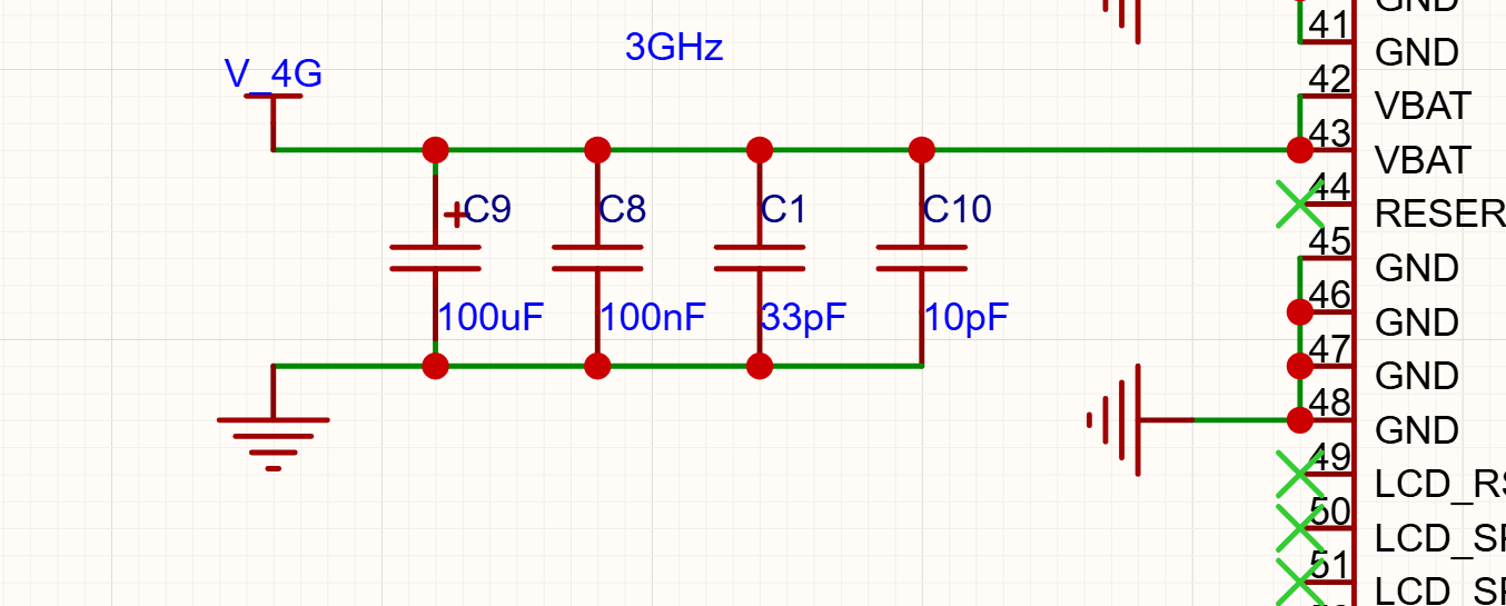

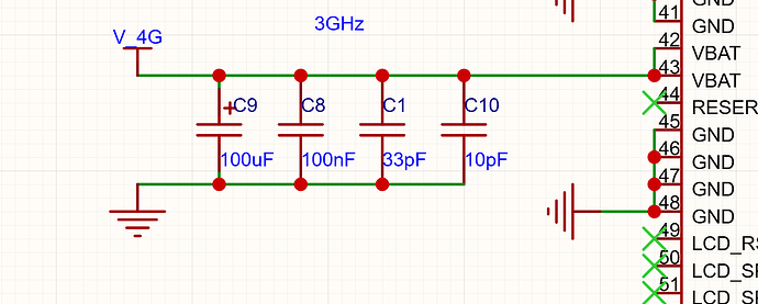

4 关于硬件电路是否会影响模组的正常开关机,
4.1 原硬件电路模组供电位置有一颗100uf的钽电容,将模组断电几秒重新上电不会重新运行main,py,还是会直接进入低功耗
4.2 但是将供电的部分短接一下放电设备又会重新运行main,py不会进入低功耗
4.3 我拆除了钽电容断电几秒重新上电会重新运行main,py不会进入低功耗
@zxc123 按键唤醒后可能模块还处于CFUN0状态. 手动切换CFUN1验证下.
目前周期设计有点问题. 该问题我们已经注意到了. 正在优化中. 后续版本应该会回退为三个参数设置. 目前验证中. 可以等待下官方正式版本固件发布.
