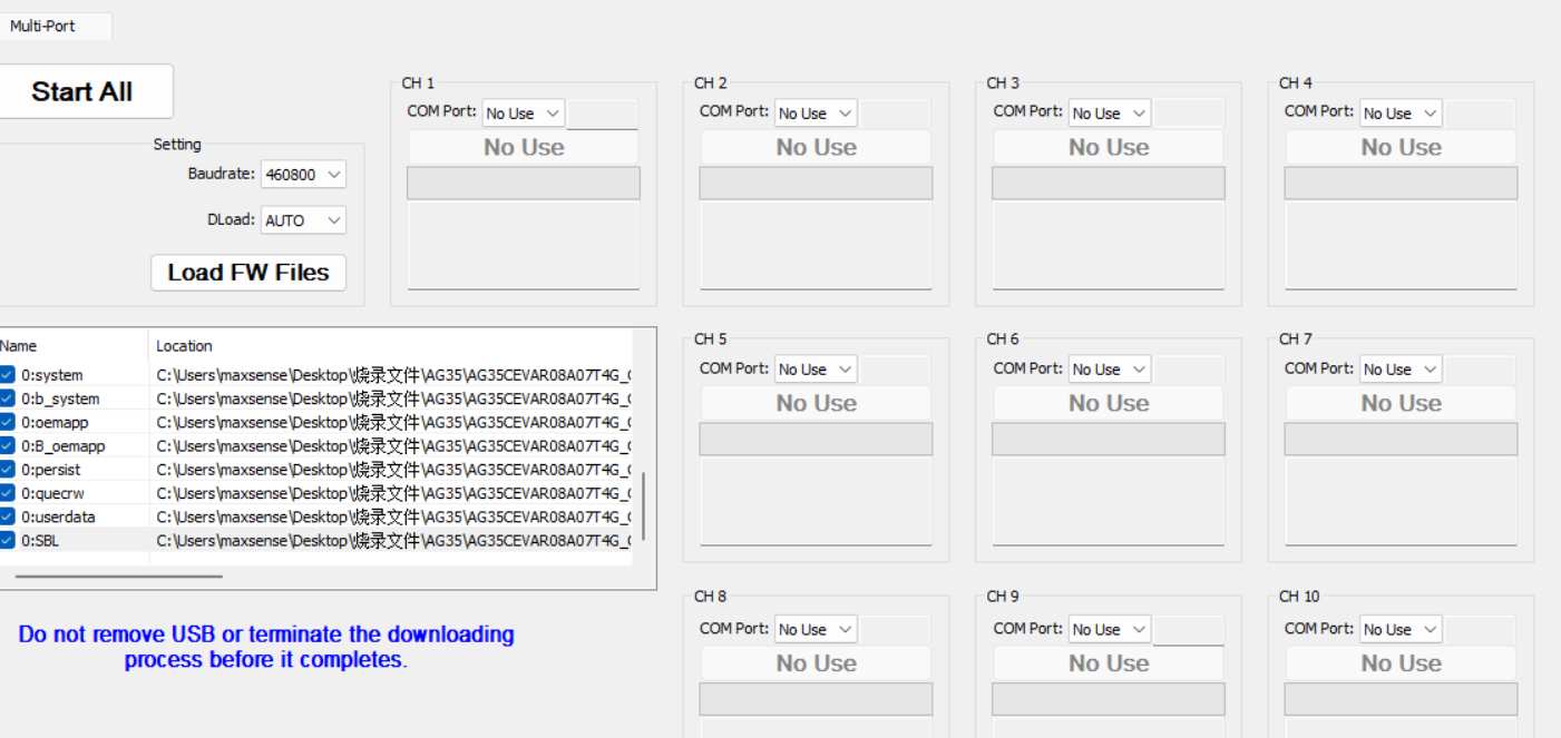

AG35固件恢复刷写
AG35在固件刷写过程不小心断电了,再次上电后COM识别不到了。想了解一下是否有恢复方式?
固件刷写中断电后,模块可能停留在下载/异常启动状态,普通 AT/Modem COM 口不再枚举。
建议按以下顺序处理:
  1. 先看设备管理器是否有下载端口
    重点确认是否出现类似 Qualcomm HS-USB QDLoader 9008、Quectel 下载口或其他 USB 设备。
    • 若仍有下载端口:可使用对应 AG35 固件包 + 官方升级工具重新全量刷写。
    • 刷写期间需保证供电稳定,避免 USB 断连或再次掉电。
  2. 若完全无任何 USB/COM 设备枚举
    仅靠普通串口/AT 方式无法恢复。需进入硬件强制下载模式后再刷写,或交由移远 FAE/代理商协助处理。
    不建议自行短接未知测试点,避免扩大硬件风险。
  3. 如需重新获取 AG35 固件或恢复刷写工具
    请提供邮箱地址,以便为您发送对应资料或安排技术支持。
现在无任何 USB/COM 设备枚举
可以发一下硬件强制下载模式的下载方法吗。
短接usb_boot到vdd_ext(1.8v),按开机键,然后模组将进入强制下载模式,就可以再次下载了。
