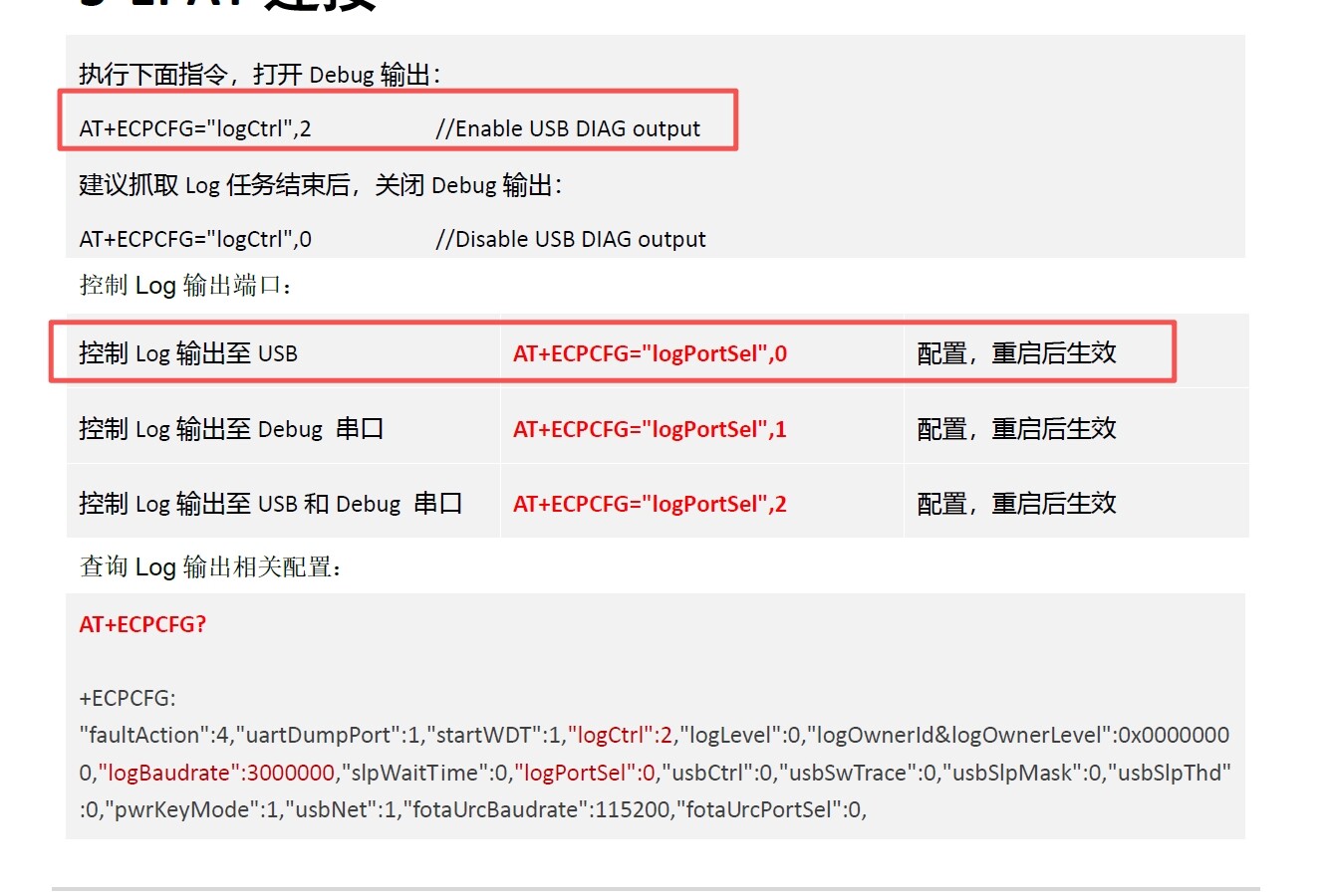

您好,可否用EPAT抓取问题发生时候的LOG,谢谢,工具已经私发,请查收
4g模组贴在板子上了,这个EPAT怎么操作?
可以通过USB连接电脑打log,具体可以看EPAT_V1.5.315.676\Manual
板子好像没接debug串口出来 :sweat_smile:
USB口有接出来吗?
日志之前私信发你了,麻烦帮忙看看,谢谢
已私信修改后的固件,请查收
