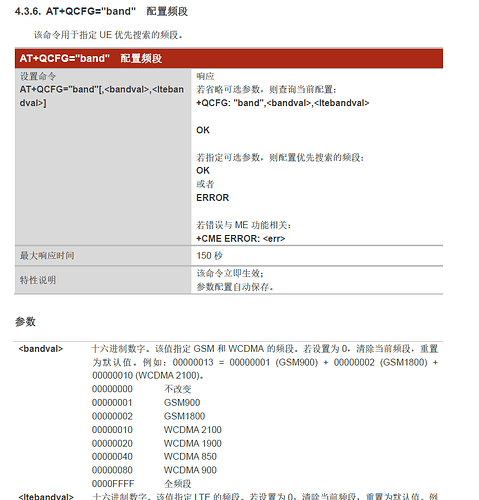

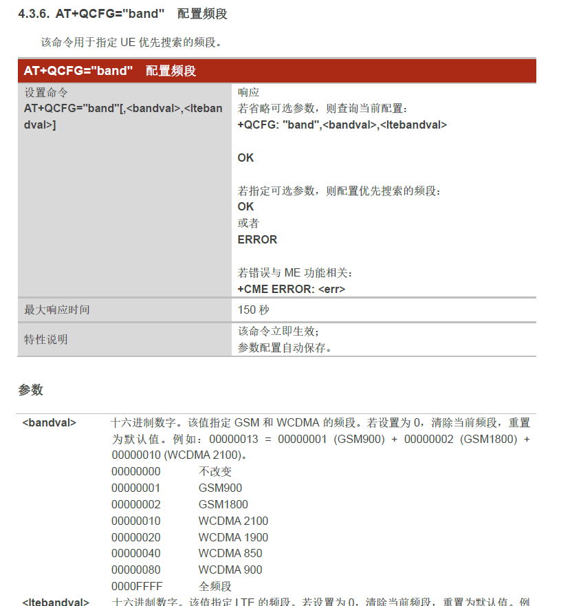

您好,通常不需要锁,仪表上面配置什么band 模组都是自动切换 自适应的,一定要定频的话可以锁band,如下,资料已私,请查收
