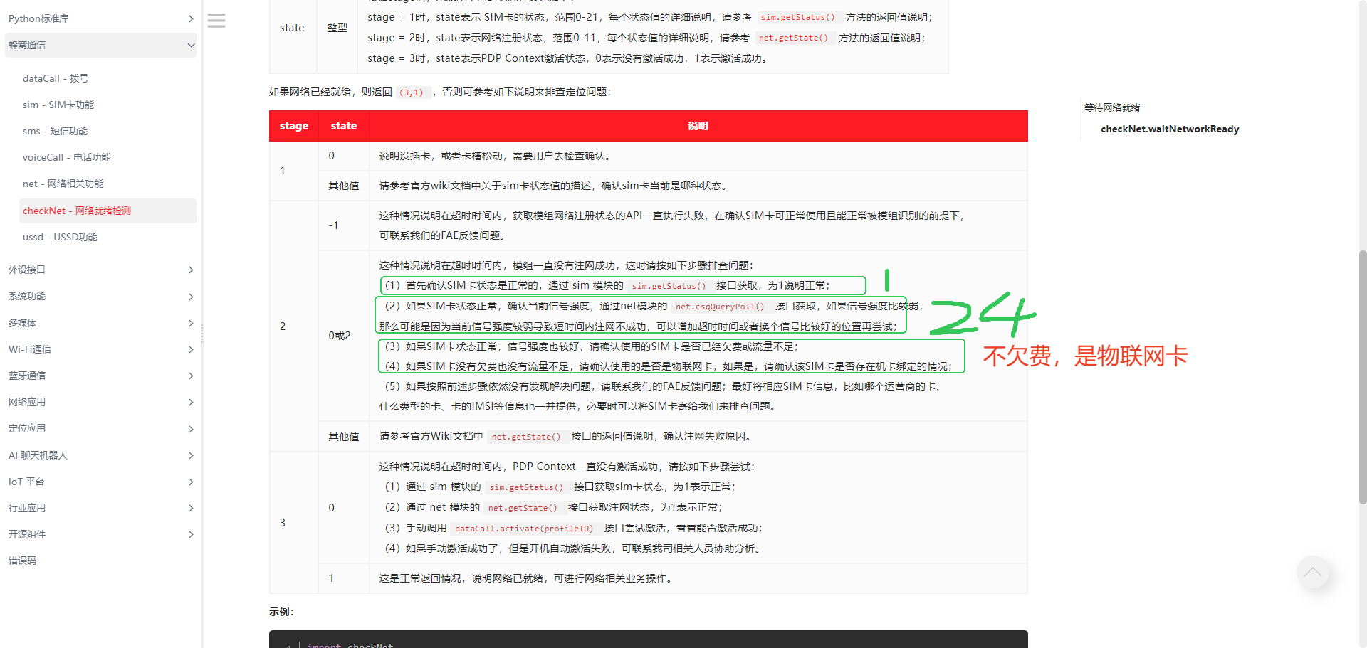

用的卡忽然就一直连不上网了,卡正常有流量,排除一系列还是不知道啥问题

1234都正常,一直打印20 断电拔卡一两天再用,还是这样。移动4G
1、麻烦查询一下模组的网络制式是什么net.getNetMode()
2、建议配置正确apn:cmiot
3、使用catstudio抓一份log,我们分析一下具体原因
