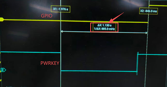

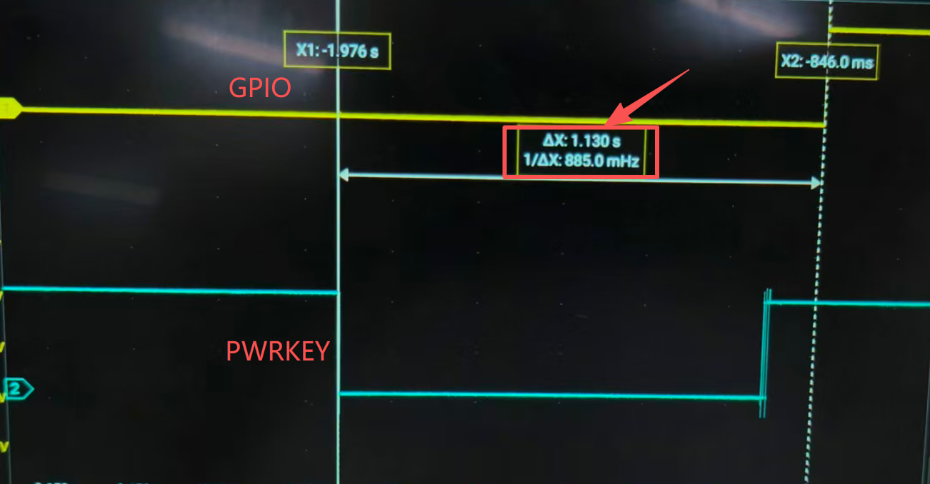

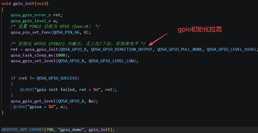

经过多次测试,PWRKEY拉低后(PWRKEY的低电平时间>=500ms),程序开始正常运行,到GPIO拉高的时间在1.13s左右。
