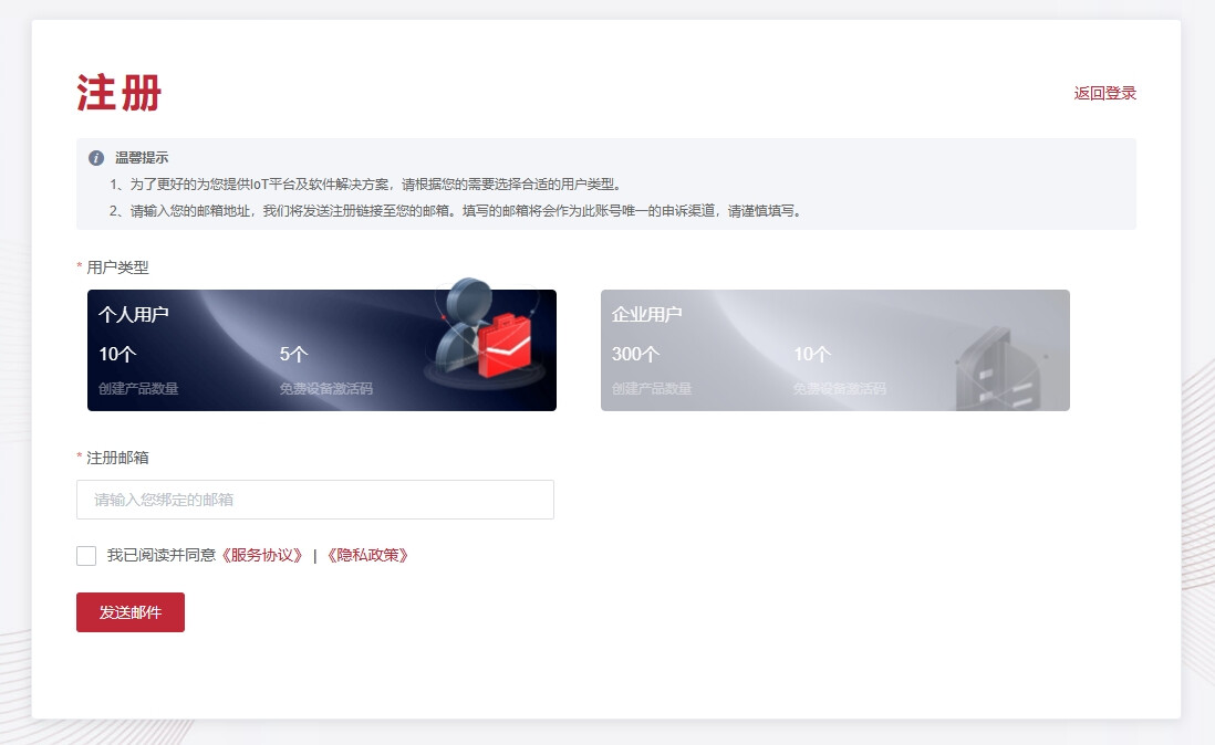

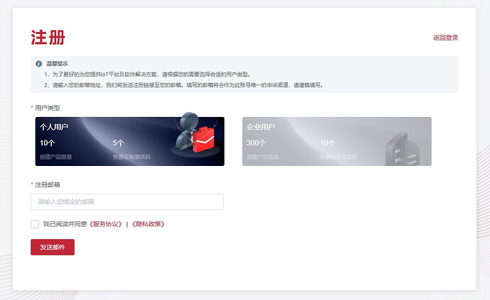

1)注册并登录开发者中心
官方网址:https://iot.quectelcn.com/login

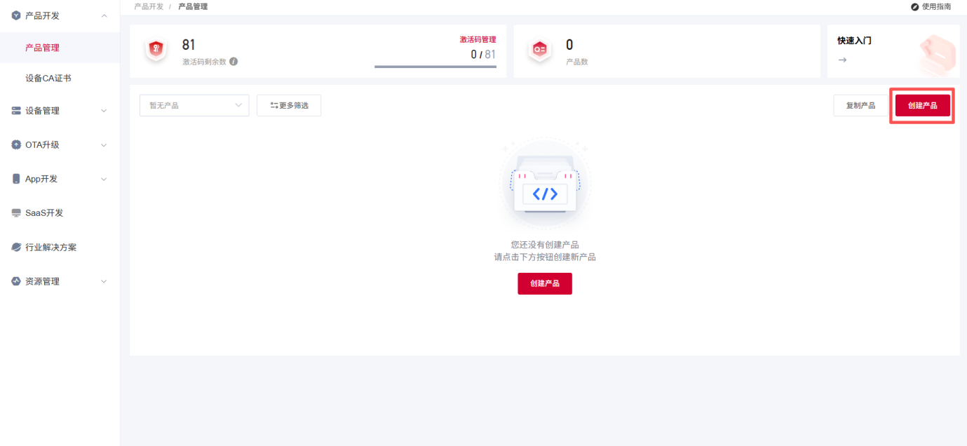

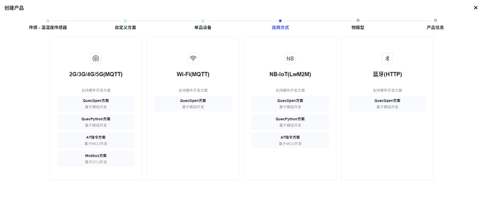

2)创建产品

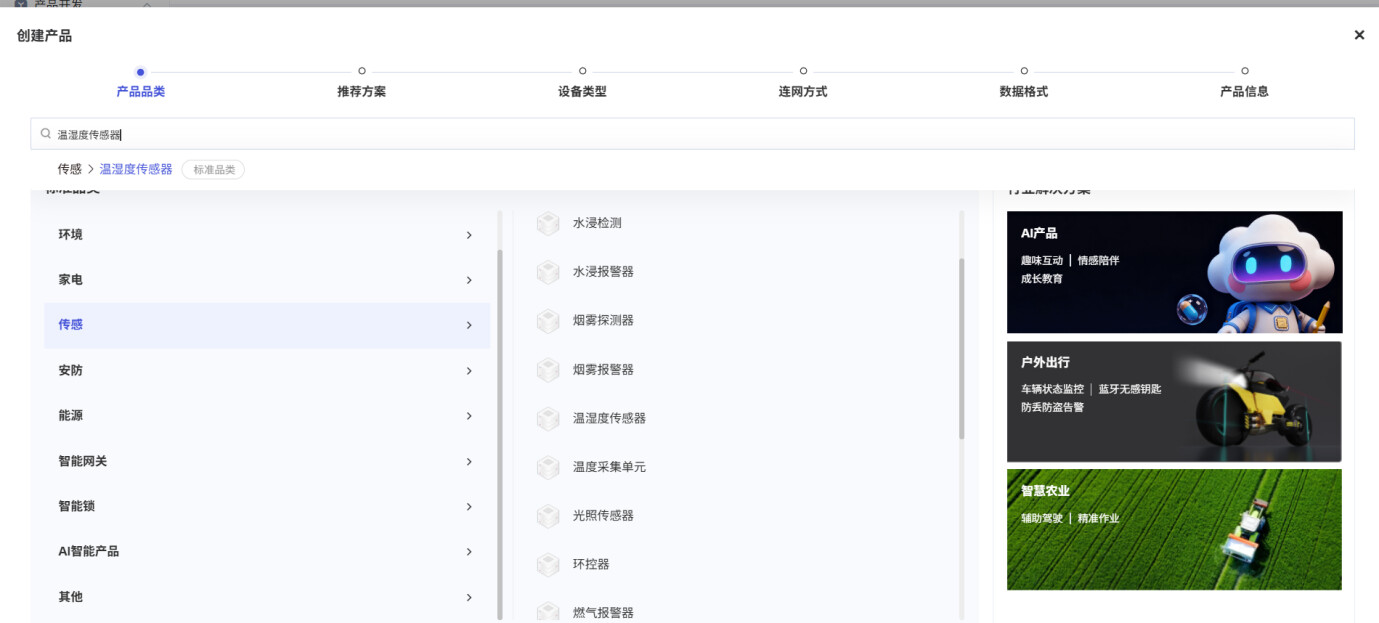

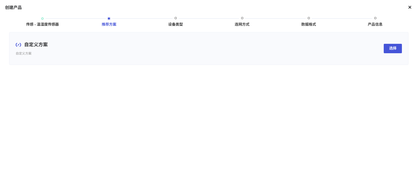

第一步:选择品类,通过品类搜索香薰机。
第二步:选择方案。您可选择系统中已预设的推荐方案完成快速创建,也可以通过自定义方案根据实际需要进行配置,此处我们以自定义方案进行配置。

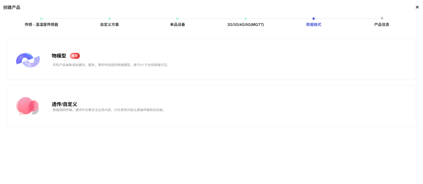

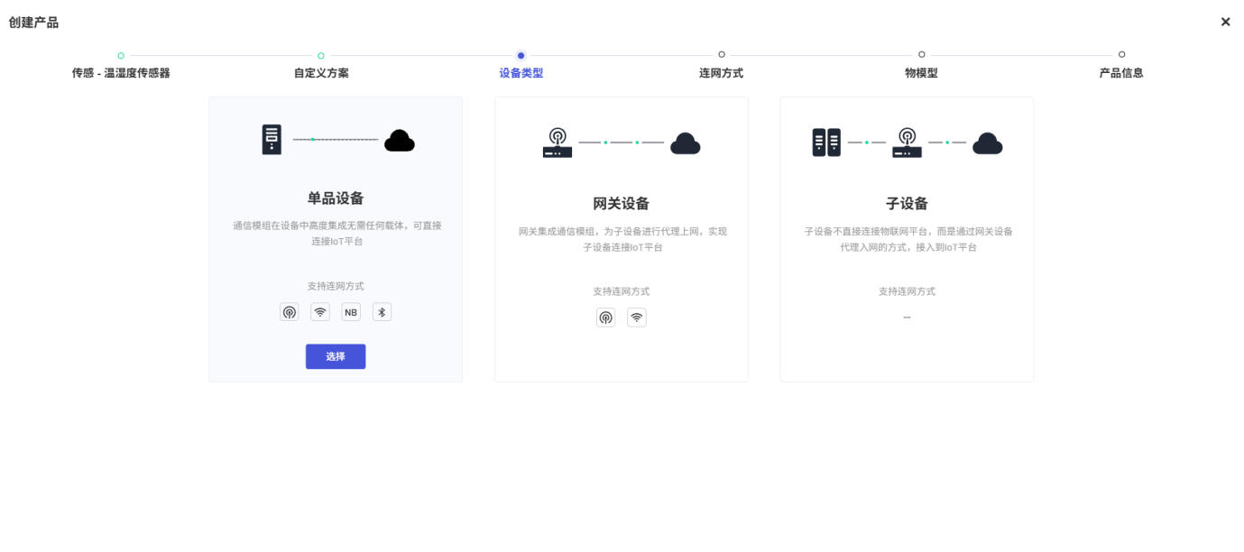

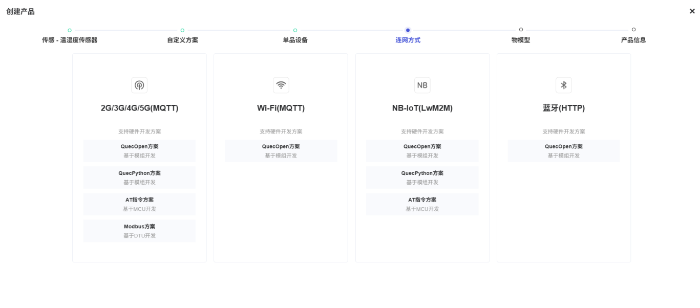

第三步:选择产品的联网类型与通讯方式。此处我们选择单品设备类型、2G/3G/4G/5G联网方式、数据格式使用物模型类型。
选择物模型数据格式。

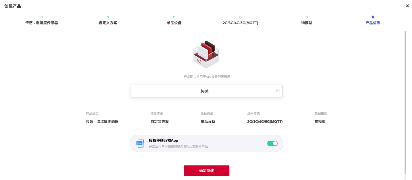

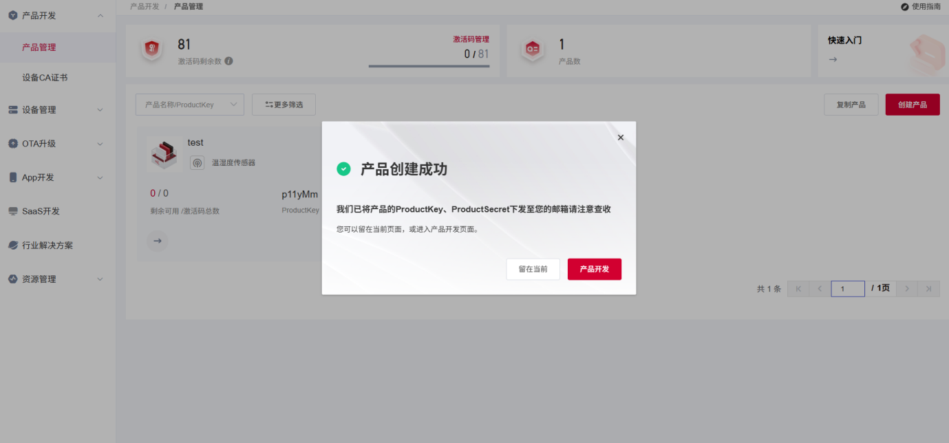

第四步:最后上传产品图片、输入产品名称,提交并完成产品创建。
创建成功后平台将为该产品分配ProductKey与ProductSecret,用于后续设备需连接平台时的鉴权,具体的信息会下发到账号的注册邮箱中。

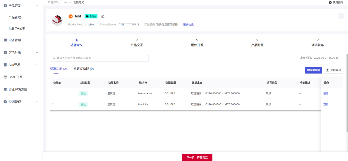

二、功能定义(物模型)

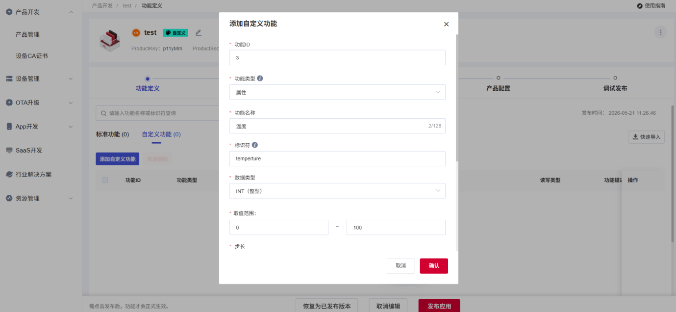

产品创建后可进入产品详情的功能定义页面进行物模型功能定义。
添加自定义功能
拟定物模型文档可点击跳转:https://iot-cloud-docs.quectelcn.com/document/page-0503

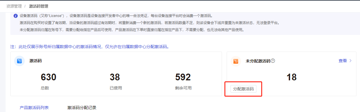

三、激活码管理
创建好产品后,第一步进行激活码分配。点击激活码管理后,点击分配激活码对需要分配的产品进行分配激活码。

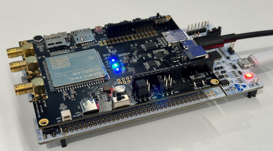

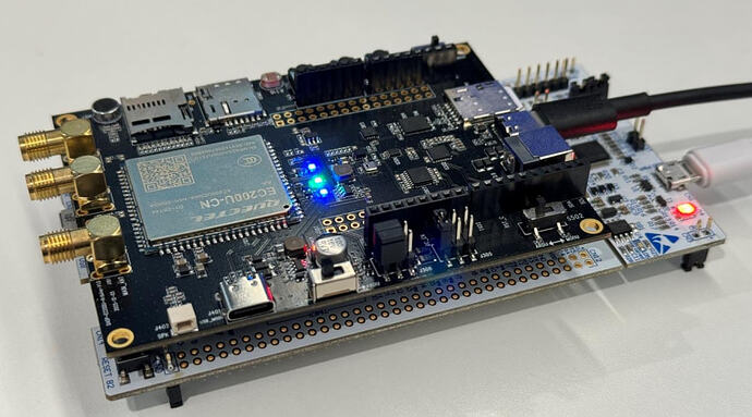

1)硬件准备与开发板组装
将 UniKnect Gen1 Pro 扩展板与 NUCLEO-F413ZH 开发板通过 Arduino UNO 标准接口垂直堆叠插接组装为一体,两板间的 UART、GPIO、电源等关键信号将自动连通,无需额外飞线。组装时注意方向对齐(DC5V 电源输入端与 ST-LINK/V2-1 朝向一致),垂直下压完全插合。为保证板载 4G 模组供电充足,需接入 Type-C 供电线;主控板需连接 ST-LINK/V2-1 侧的 MicroUSB 数据线,用于烧录固件和调试。

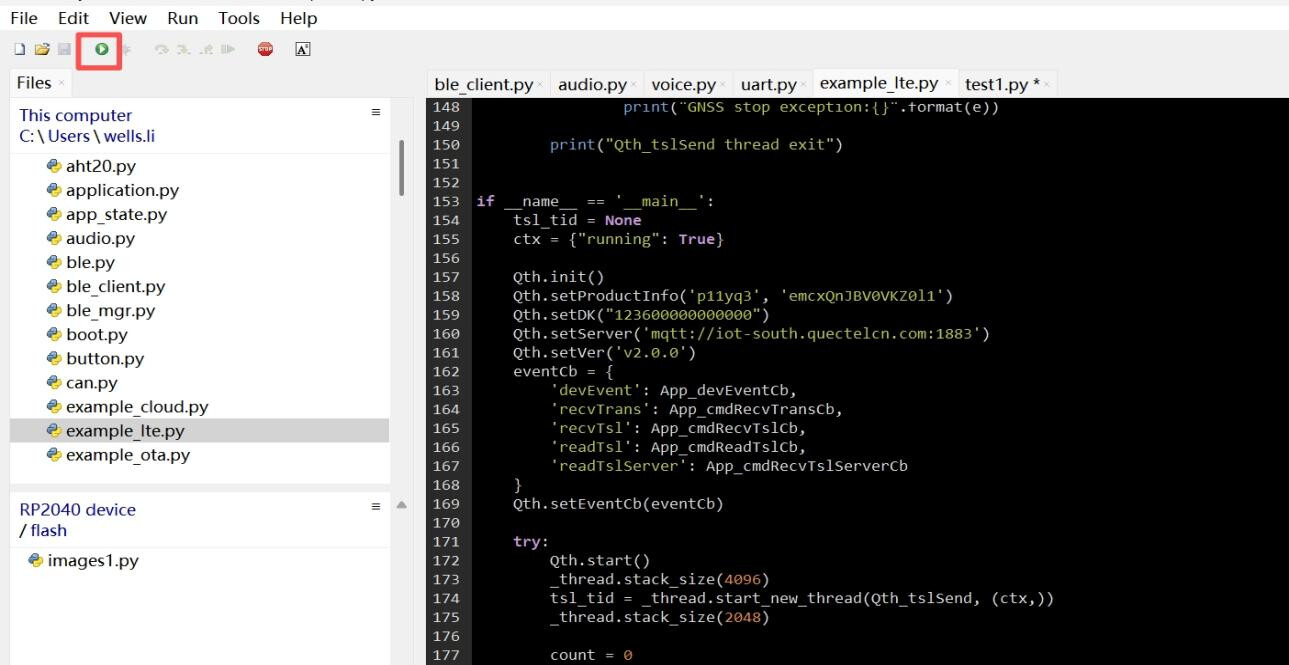

5)编写连云脚本
在 Thonny 左侧 MicroPython device 文件区右键【New file…】,新建并命名为 main.py,编写连云脚本。设备端通过云 SDK 模块 Qth 接入平台:先用 setProductInfo 填入产品的 ProductKey/ProductSecret,用 setDK 填入设备 DK(可用模组 IMEI 号),调用 start() 完成注册与登录,连接成功后用 sendTsl 上报物模型数据。参考代码如下:

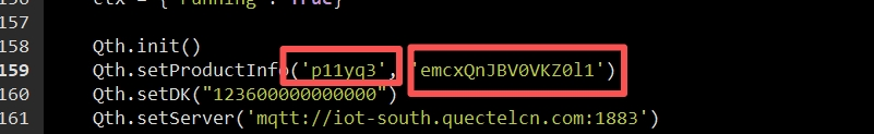

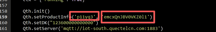

# ===== 1. 填写云端创建产品后获得的鉴权信息 =====
PK = "your_ProductKey"      # 平台产品的 ProductKey
PS = "your_ProductSecret"   # 平台产品的 ProductSecret
DK = "your_DeviceKey"       # 设备 DK / SN(可用模组 IMEI 号)

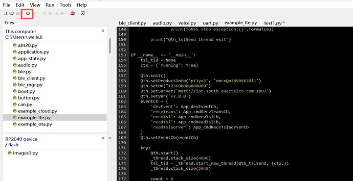

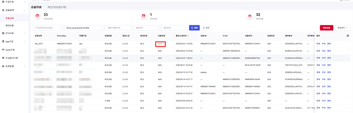

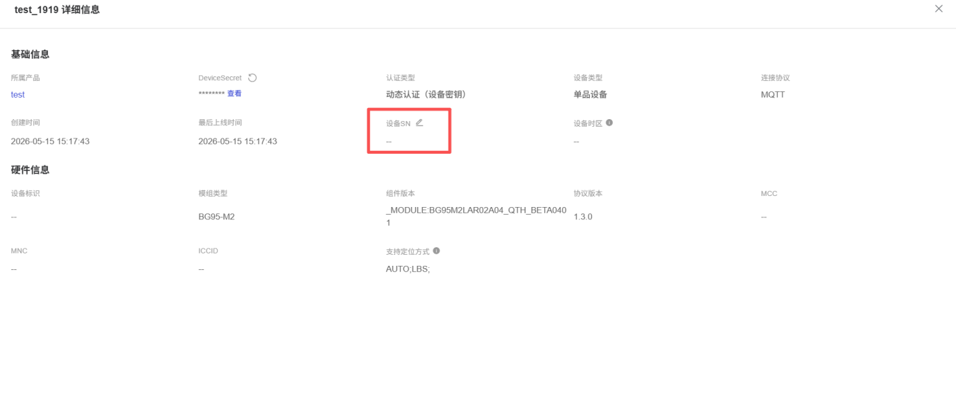

6)填写PK/PS鉴权信息并运行,设备上线
将要获取到的PK和PS输入在代码中对应的位置,然后点击运行代码

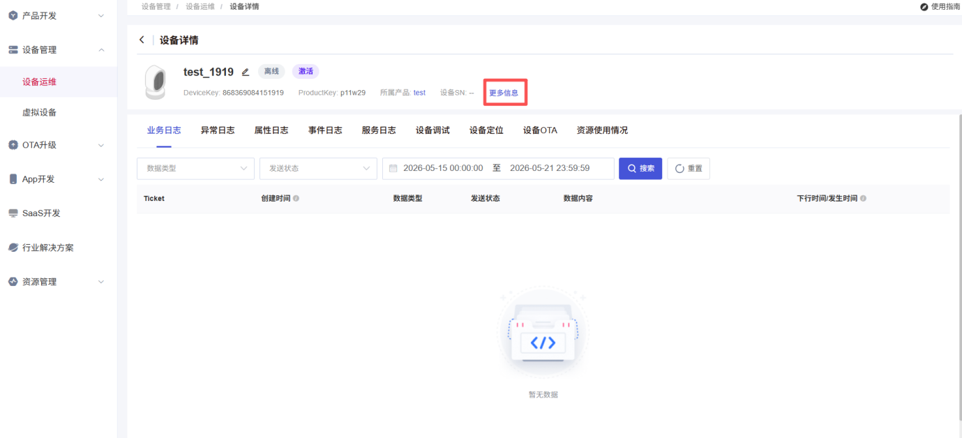

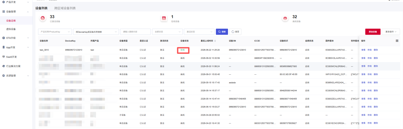

连接成功后,可以在艾络迅云平台看到该台设备为在线状态。

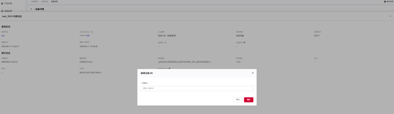

1)为设备创建 SN 码(可用模组 IMEI 号或 自定义字符串)
平台生成二维码后,将把SN列表与设备二维码图片,以压缩包的方式供用户下载,该设备二维码与模组IMEI完成绑定后,App用户即可通过该设备二维码绑定控制设备。

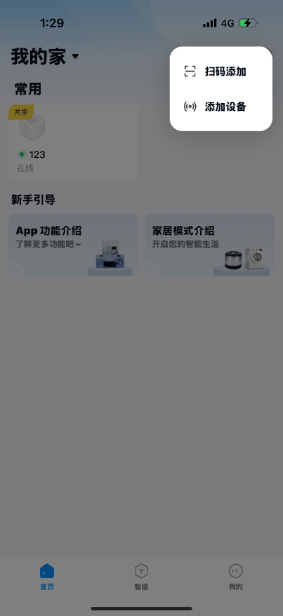

3)扫码绑定设备

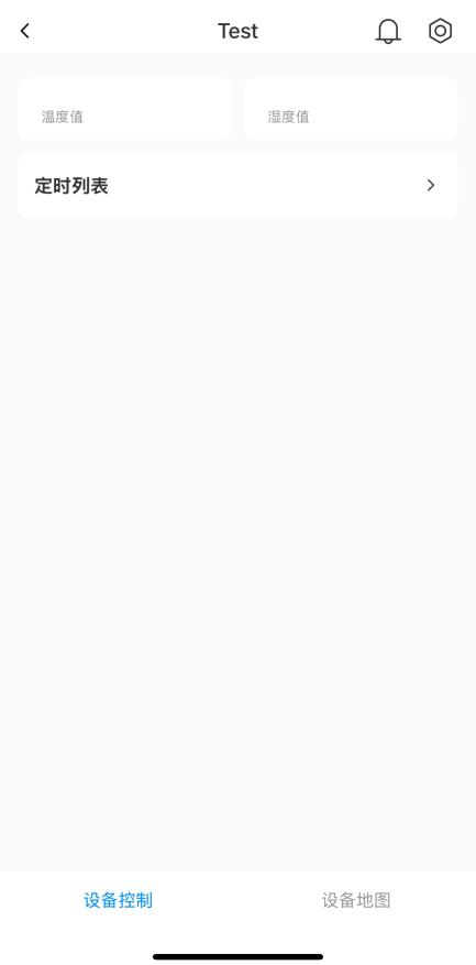

注册登录移联万物,使用扫码添加设备,即可在手机上同步出设备信息
此时设备若是上传物模型数值,则会在APP界面显示具体数值。
