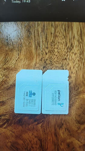

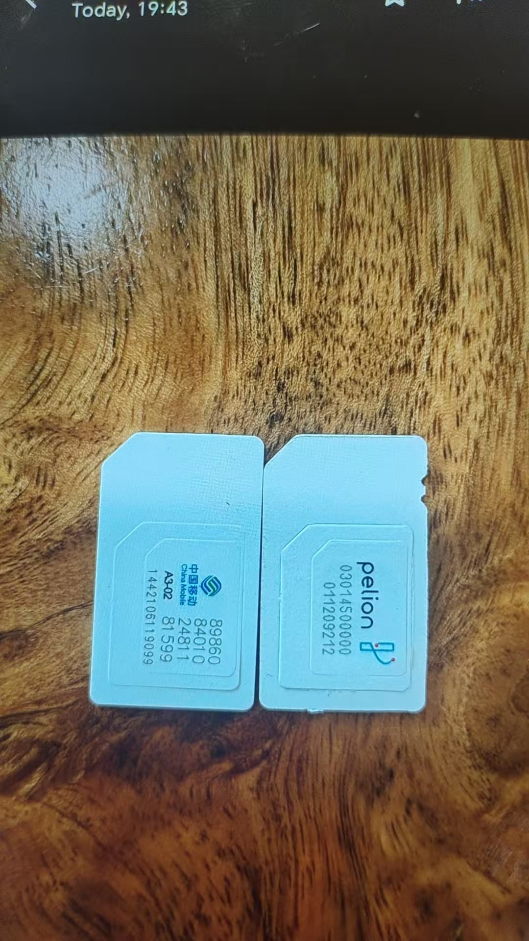

客户的卡在手机上和其他模块上都验证过可以使用,且更换过几张都不行
您好, 请确认一下Pelion是什么卡?USIM还是eSIM?
AT+QSIMVOL=1
固定到1.8V,重启生效;
试一下看看呢?
USIM 图片中有客户使用的卡的照片
