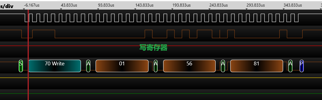

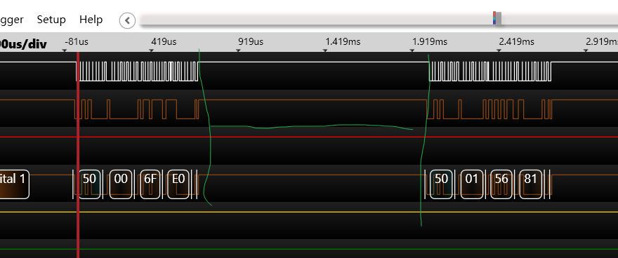

最近在使用EG800Z 使用硬件IIC 去调用一个无线芯片进行数据收发的时候,对寄存器进行读取操作的时候一直出现IIC锁死的情况,下面逻辑分析仪抓出的波形,在写如寄存器地址后,到 读中间有很长一段时间,也不知道是什么原因。写入函数没有问题,

三个通道都试了 效果一样 同时软件IIC和硬件IIC还有一个通病使用写函数进行寄存写操作完成后这个STOP信号后会有一个很长的延迟时间,我检查了代码的两个代码之间没有写任何的延时操作

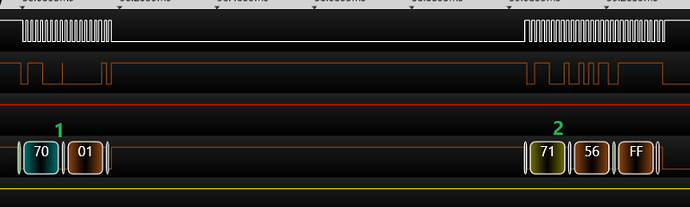

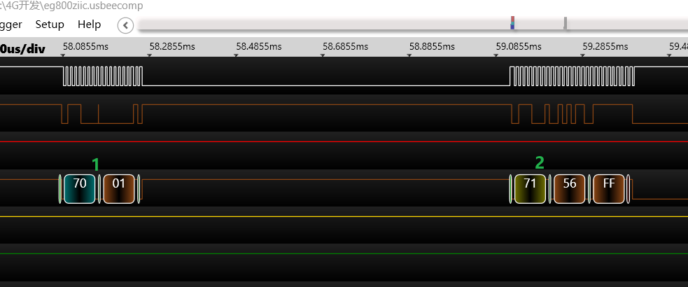

底层到python层调用需要一点时间,前面的通过IIC读取数据,功能是正常的把,
前面是写, 这个其实还好是istop之后这个就没有stop也有
这里应该是在等待数据返回,你使用功能没有异常吧
有异常,读一次之后,IIC就死了,然后过一会芯片内就自动重启了

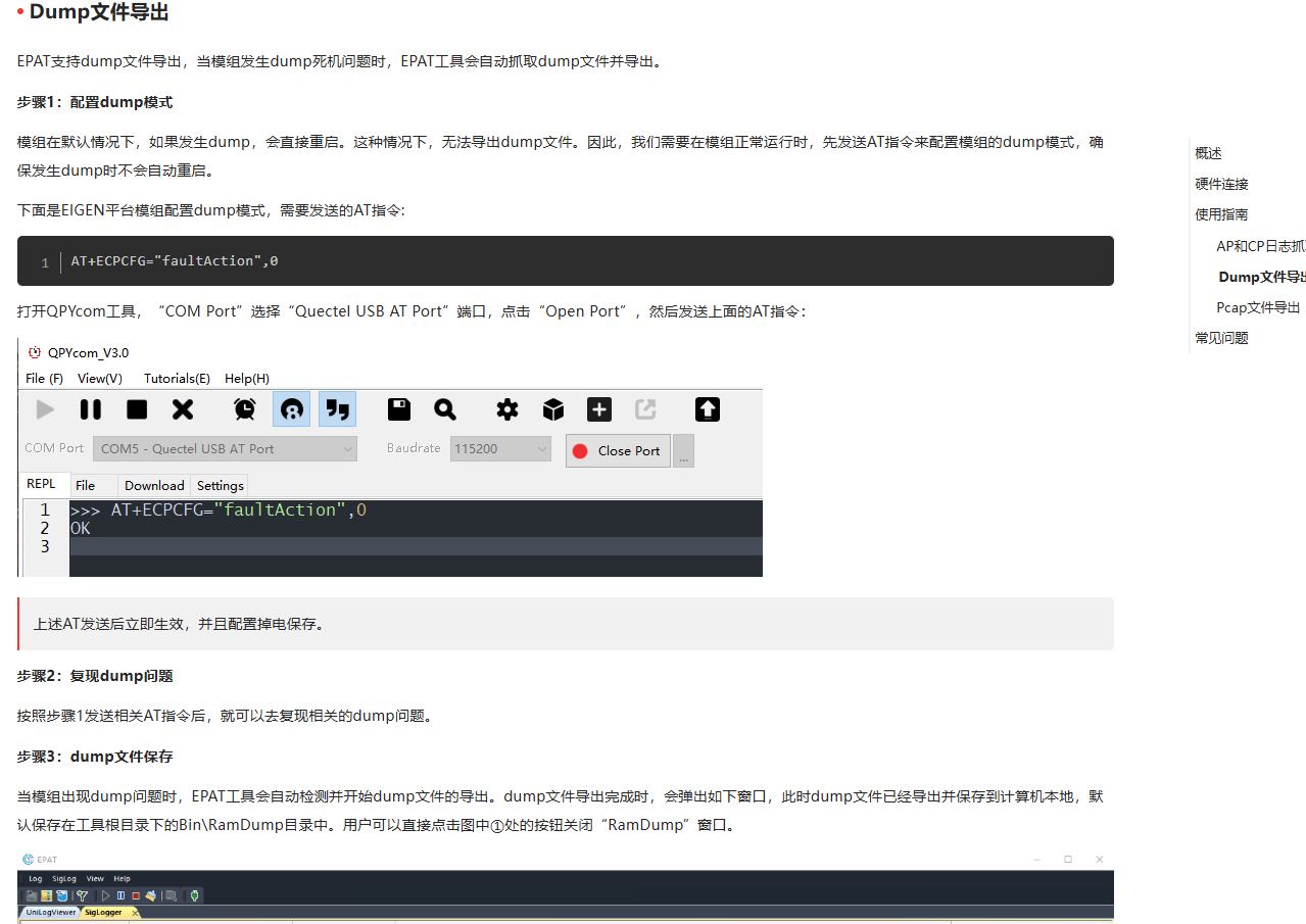

EIGEN平台Log工具使用说明 - QuecPython
有重启的, 发送下DUMP指令看看是不是dump了,用EPAT工具抓下dump日志
DUMP日志,查看一下,
