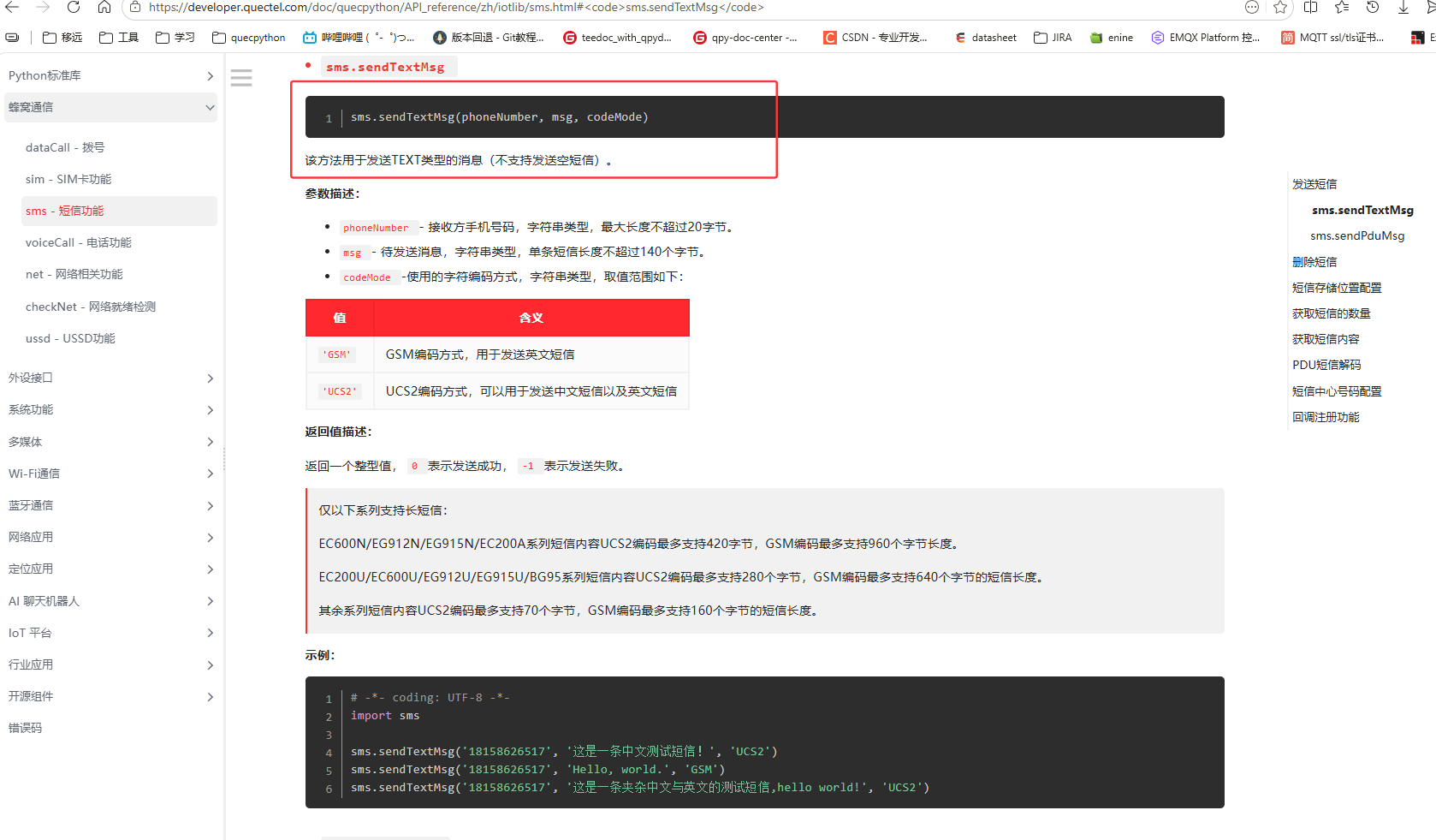

你好,因为在at命令执行窗口中,AT+CMGS=“13800000000”命令执行后,会出现>的交互界面,那么如果采用quecpthon库中的atcmd.sendSync(atcmd,resp,expect,timeout)函数发送短信,函数的atcmd变量应该如何组织?atcmd=‘AT+CMGS=“13800000000”\r\nsendSync test\r\n\x1a\r\n’,还是其他方式?
quecpython裁剪了大部分的at指令,短信的at目前未支持,建议使用短信接口进行短信的收发sms - 短信功能 - QuecPython
我现在需要开启短信发送的短信送达报告功能,确定运营商支持,且sim卡插在手机上能实现效果。那么我应该基于quecpython做二次开发,还是opencpu?如果采用at命令的方式,是否必须额外接mcu才能实现?

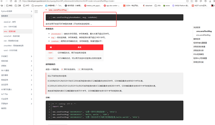

用这里的API可以发送短信
这段代码如何设置可以开启和接收短信送达报告?
