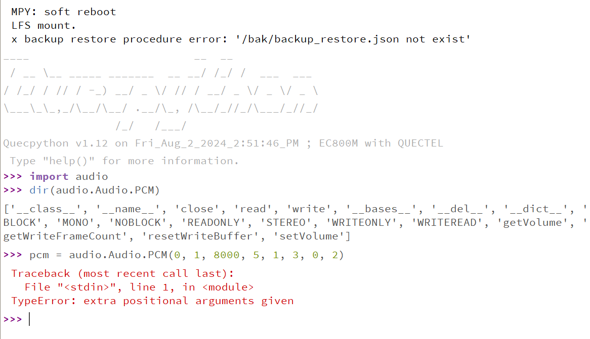

EC800Mcnle使用volte固件,如何实现通话过程中实时注入音频流到通话中,之前看到一个话题,但是按照提示没有解决, 求解决方案或者最新固件,是否支持open固件
当前固件版本:EC800MCNLER06A03M08_VOLTE_OCPU_QPY
EC800M-CNLE VoLTE OCPU_QPY 固件中,
WTTS UL 已验证可以播放到远端。
请问如何将 8k/16bit PCM 或 G711 音频流播放到同一个 VoLTE uplink?
audio.Audio.play(type=2) 和 playStream(type=2) 的格式、参数、固件要求是什么?
是否需要 voiceCall.setChannel 或 audio.set_qdai_cfg?
是否必须使用 QuecOpen/OpenLinux C SDK 才支持实时音频桥?
