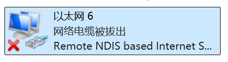

AT指令看是能上网的。但是网卡显示cable 拔出了,意思是没有link up。
这个模块是同时连了以太网吗?
可以试试
AT+QCFG=”nat”,2
AT+QCFG=”nat”,2,已解决,谢谢!
