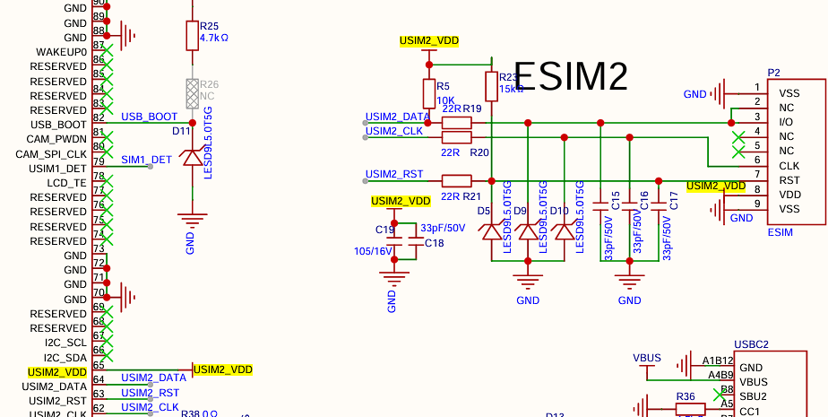

使用官网下载的固件包,USIM1可以配置,且连接网络
但是配置USIM2失败,是否是固件不支持USIM2?
USIM2_VDD无输出,使用万用表没量到电压,且USIM2无法初始化
若支持,麻烦提供一下解决方案

USIM2 是否可用,需要同时满足 硬件已接入 USIM2 卡座 和 当前 QuecPython 固件已使能双卡/USIM2 功能。仅 USIM1 正常、USIM2 配置失败,不能单独判断为硬件或固件问题。
建议按以下方向排查:
确认硬件设计
检查 USIM2 的 VDD、CLK、RST、DATA、GND 及卡座连接是否按 EG800Z-CN 硬件设计要求接入。
确认固件能力
官网通用固件不一定都默认开放 USIM2。若当前固件切换或配置 USIM2 失败,可能需要使用支持双卡的对应 QuecPython 固件版本。
避免使用未公开指令
请以移远官方公开 AT 指令手册和 QuecPython 接口为准,不建议使用未公开测试指令排查。
如需进一步确认是否为固件未支持,请提供完整模组型号、当前固件版本信息及 USIM2 硬件连接情况;若需要对应固件或资料,请提供邮箱地址,以便为您对接发送。
本回答仅供参考。若问题已解决,可标记为
解决方案 ;若仍有疑问,请等待官方技术人员回复,最终请以专业解答为准。
从EG800Z-CN USIM2无法使用继续讨论:
EG800ZCNLA的硬件上是支持双卡单待的,软件上需要评估功能支持,建议您联系我司销售同事评估双卡功能支持,如无直接对接的销售,请在表单中填入信息,安排对接联系我们 | 移远通信-全球物联网整体解决方案供应商
固件和软件评估上的问题,为什么需要找销售对接?测试使用的模块是从淘宝官方旗舰店购买的。
双卡功能目前并未在公版固件中开放支持,这个功能在软件上需要做定制评估,因此需要做综合的评估,所以建议您对接销售并确认模组是否可以满足所需的全部功能。
