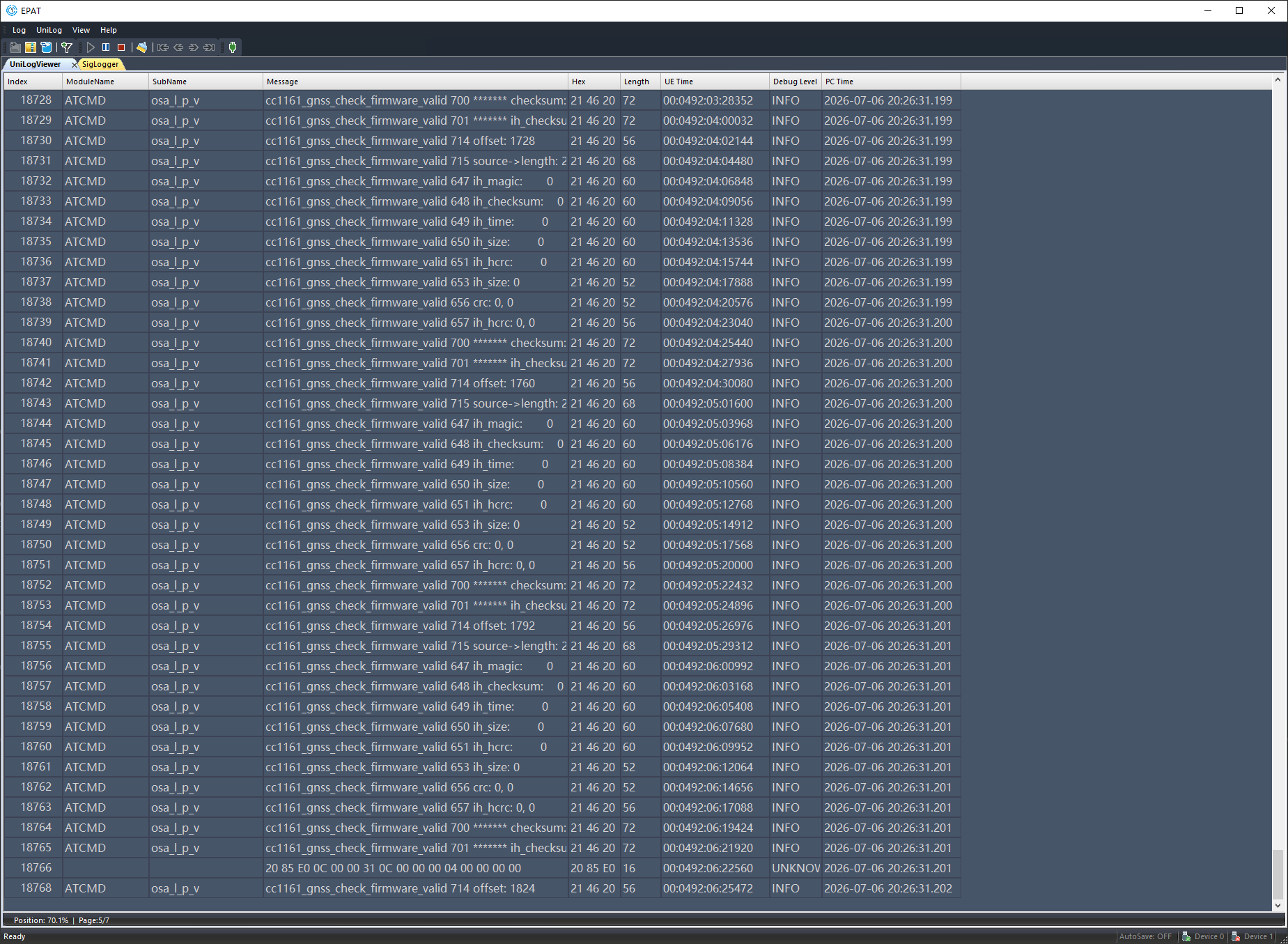

模组型号是EG800ZCN01LG-4l4-SGNSA,进行GNSS定位的二次开发。任务启动后会如图显示当前固件头信息(image header)读取出来是空的。请问是当前版本的unirtos中GNSS的api还未和EG800ZCN01LG-4l4-SGNSA做适配吗

有做适配,请使用github上最新SDK,并且编译时选择正确的模组型号进行编译。
EG800ZCN01LG-4l4-SGNSA模组请使用:
unirtos-cli build -m EG800ZCN_LG -v EG800ZCNLGR01A01_OCPU_**
进行编译,GNSS demo请参考: UniRTOS文档中心 | 移远通信-全球物联网整体解决方案供应商
如果让然有问题,请提供具体的测试代码,我们来确认
