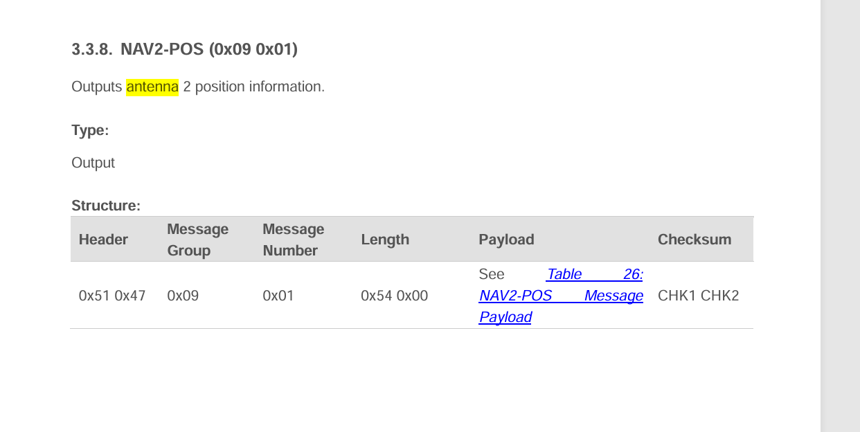

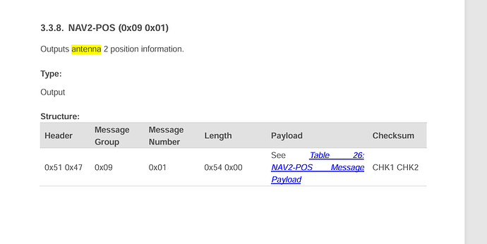

1.关于你希望天线位置更靠前的想法:你可以打开模组输出从天线的位置信息:不过当前是以QGC协议输出的,你可参考协议文档进行解析。
从天线位置信息输出配置方式:
1)$PQTMCFGMSGRATE,W,1,1,0901,1,1*5E //配置输出天线2的位置信息
2)$PQTMSAVEPAR*5A //保存配置
顺便提一句:对于人的感官来说,实际上在同一个车上这两个天线位置差别是无明显差异感的。
