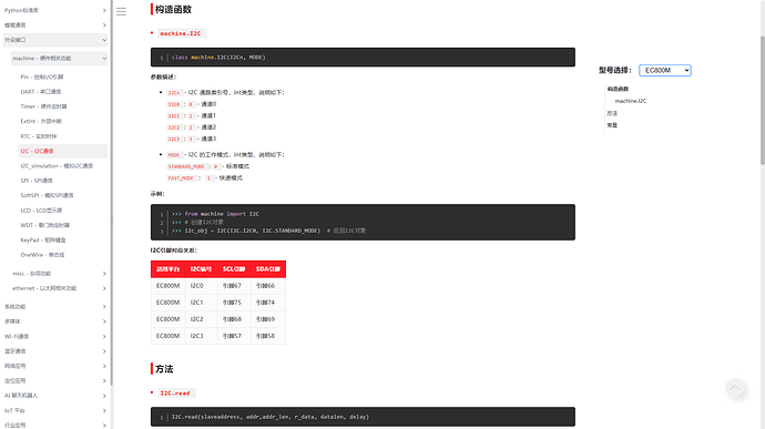

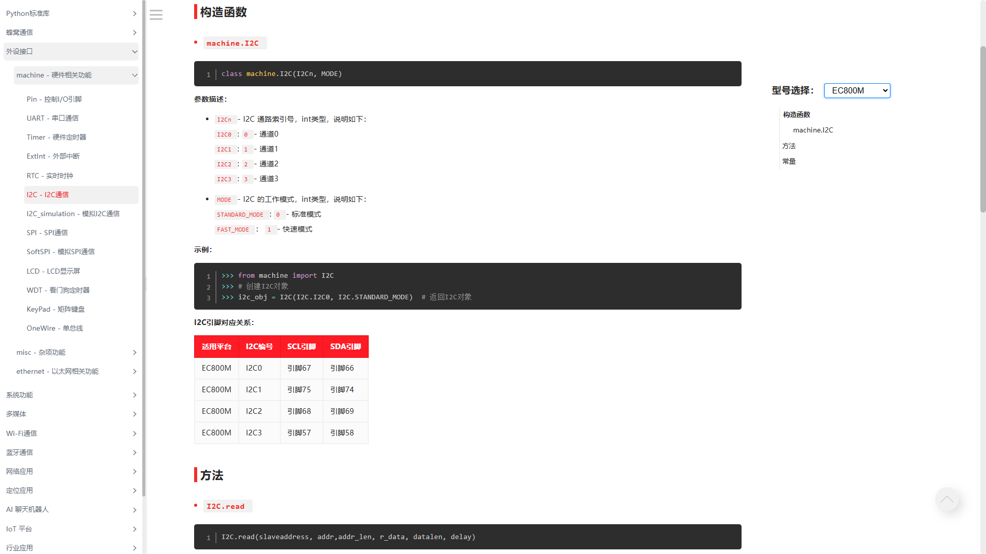

@7777777 EC800M中PIN66/67对应I2C0接口. 请切换试试.
有示波器或者逻辑分析仪, 可以先抓取下引脚上是否有波形输出确认下.
附件: class I2C – I2C通信 - QuecPython
