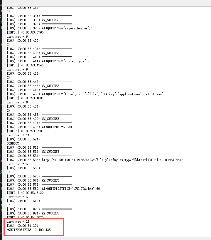

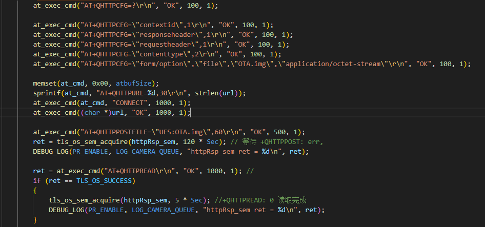

我是这样的流程,看看为啥不成功,我想直接文件上传
@linbinbin 您好,从log看,服务器返回400,拒绝了服务,需要查看下服务器的设置是否正确?
