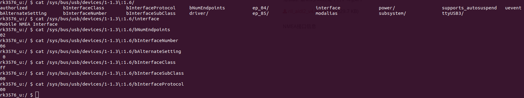

但是EC200A-CNGA实际有ttyUSB3这个NMEA端口,有如下USB端点
cat /sys/bus/usb/devices/1-1.7:1.6/interface
Mobile NMEA Interface
然后在/vendor/etc/gps_cfg.inf中把NMEA_PORT_PATH=rild-nmea改成NMEA_PORT_PATH=/dev/ttyUSB3
BAUD_RATE=9600
之后GNSS就正常工作了(固件默认关闭了GNSS,手动发AT+QGPS=1打开才行)
所以想问这是EC200A-CNGA的固件bug还是RIL库的bug,为什么RIL库识别不到ttyUSB3这个NMEA端口而EC200U-AUAA则可以识别到NMEA端口?如果我想一个安卓固件兼容这两种模块,如何处理?

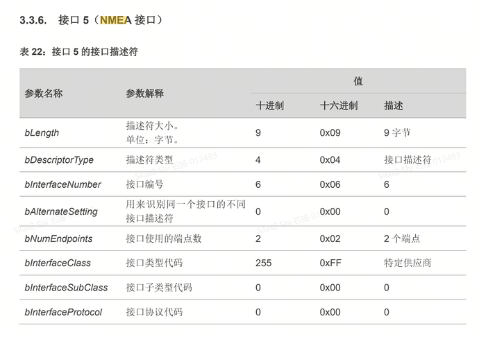

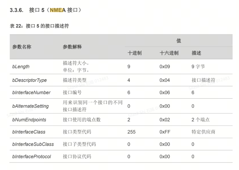

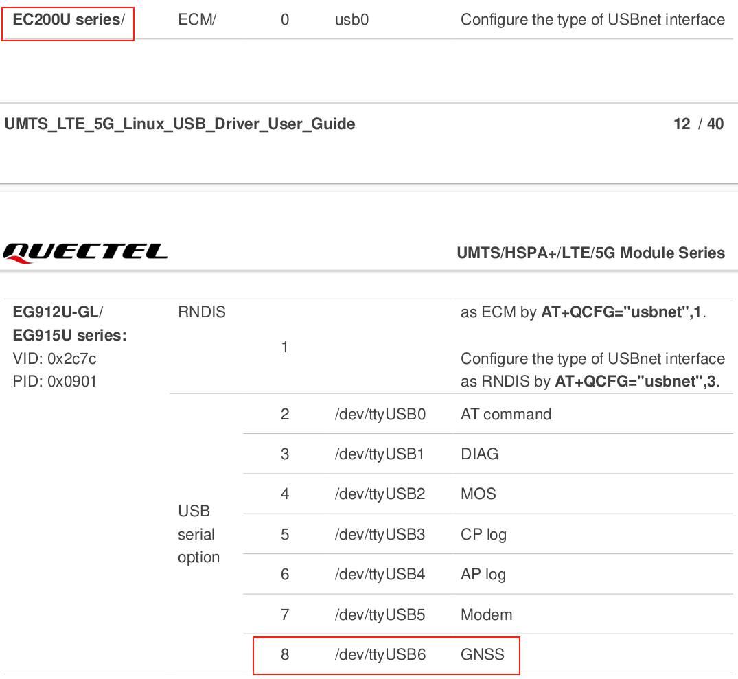

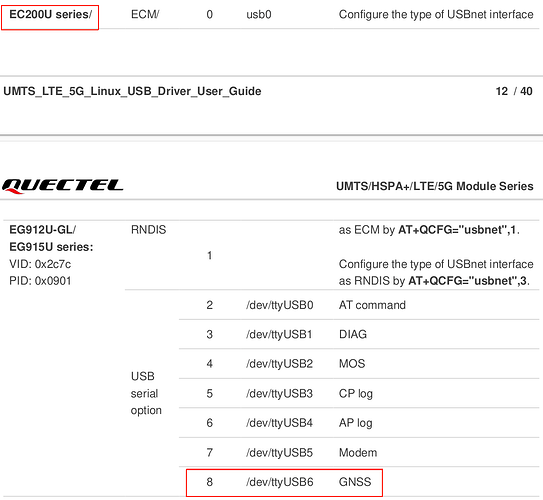

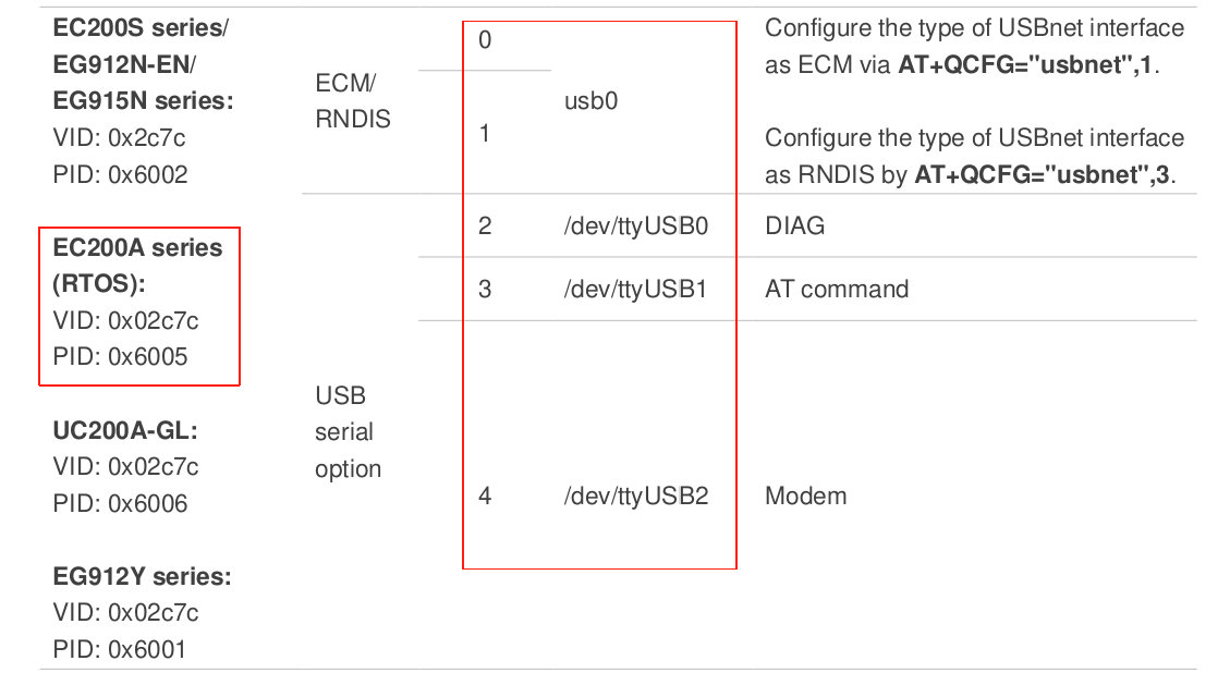

另外在文档Quectel_UMTS_LTE_5G_Linux_USB_Driver_User_Guide_V3.1章节2中USB接口列表里EC200A系列并没有GNSS端点
而EC200U就提到了GNSS端点
我理解是不是RIL库里没有去识别EC200A系列的GNSS接口?在option.c中添加PID和VID后已经有所有接口了,系统中cat命令可以确认到
rk3576_u:/ $ cat /sys/bus/usb/devices/1-1.3:1.*/interface
Mobile RNDIS Network Adapter
Mobile Diag Interface
Mobile AT Interface
Mobile MODEM Interface
@deadbeef cat /sys/kernel/debug/usb/devices 获取下当前模组的所有接口属性信息,看是否符合串口驱动的加载条件

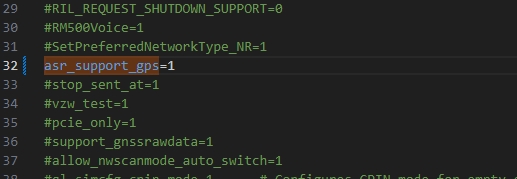

@deadbeef 请试下在RIL侧通过配置打开EC200A的GPS支持,配置文件:ql-ril.conf,配置项:asr_support_gps=1 配置后重启生效
@silas 配置这选项后RIL有异常报错
06-25 16:17:44.052 665 782 D RILC : about to set asr gps mode
06-25 16:17:44.052 665 782 D ATC : AT> AT+QCFG=“USB/NEMA”
06-25 16:17:44.052 665 828 D ATC : AT< +CME ERROR: 4
06-25 16:17:44.053 665 782 D RILC : query asr gps mode failed
06-25 16:17:44.053 665 782 D ATC : AT> AT+QCFG=“USB/NEMA”,1
06-25 16:17:44.053 665 828 D ATC : AT< +CME ERROR: 4
06-25 16:17:44.053 665 782 D ATC : AT> at+cfun=1,1

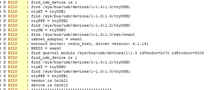

@deadbeef 从log看还是4.3版本的驱动,没有安装成功:“06-25 17:37:32.938 663 663 D RILC : Quectel RIL Version: Quectel_Android_RIL_Driver_aidl2_V4.3.0
@silas 不好意思,手动替换错了T_T。4.6版本可以了,非常感谢!
另外可否帮忙更新一版Quectel_Android_RIL_Driver_V3.6.24_master_Release_20231211_10_47的支持EC200A,因为最开始是在Android11上调试的,打开asr_support_gps=1也不行,11上不支持AIDL版本RIL库,项目目前使用的Android11。
@deadbeef 也是版本太老的原因,Android11使用1.5的最新版RIL(Quectel_Android_RIL_Driver_radio1.5_****),最新的已经邮件发送,请查收。

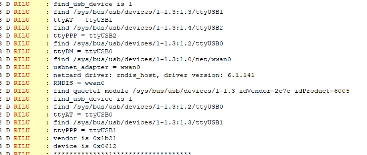

@silas 还得麻烦看下,更新radio1.5上午只测了GPS正常,刚才测试发现4G无法上网了
radio1.5_log.txt (120.4 KB)
