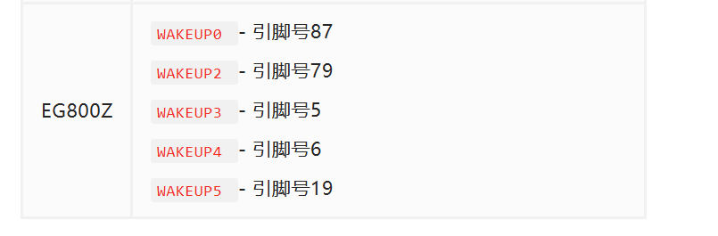

在quecpython开发方式下,pin97不可以作为普通GPIO使用,休眠唤醒可参考网页内容class WakeUp - 唤醒中断 - QuecPython

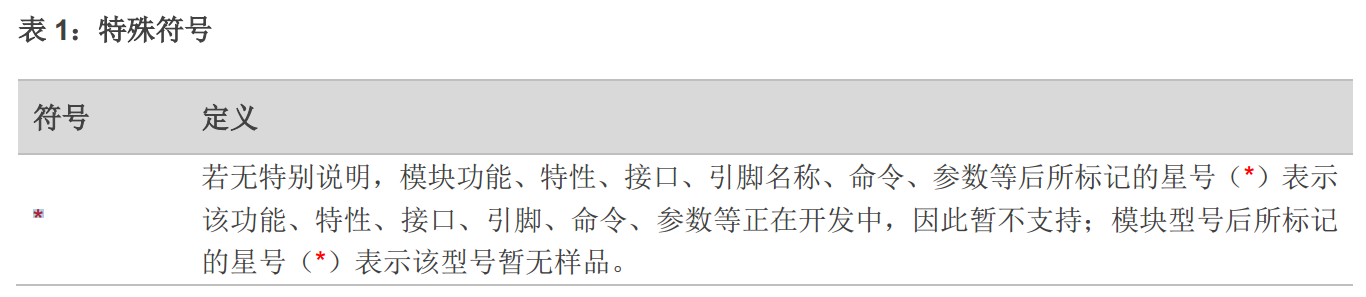

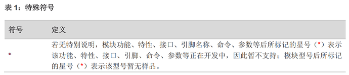

补充说明: 最新版硬件设计中标星号功能为正在开发中, 暂不支持; 模块型号后所标记
的星号表示该型号暂无样品. 如图. 请知悉.
