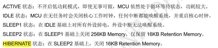

您好,移芯718P_M芯片平台支持6种工作方式:
模组采用投票机制,最终会根据投票结果设置休眠深度
  1. Modem:可以理解成CP协议栈的投票
  2. APP:APP应用的投票,比如ECM、RNDIS、HTTP、MQTT等APP的投票,类似休眠锁的概念
  3. Deepest sleep mode:AT指令或者API设置。

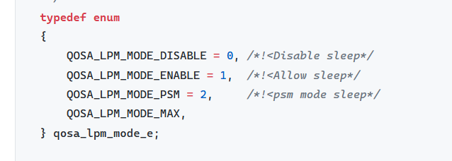

客户应用可以通过API设置休眠的等级,当客户设置QOSA_LPM_MODE_ENABLE,使能休眠,模组会在满足投票条件后进入sleep1,大部分外设会掉电(包括普通GPIO),此时模组可以被特定外部中断和异常唤醒,唤醒后回到上一次的RTOS调度状态。
SLEEP2模式会关闭SRAM和普通GPIO电源,不过EC718P-M由于换成全psram设计,休眠RAM不掉电,模组没用到。
当客户应用设置QOSA_LPM_MODE_PSM模式后,模组在满足投票条件后进入HIBERNATE模式,因该模式下,模组AP/CP需要重新唤醒,即类似关机,所以只在PSM模式下才会进入。注意,PSM需要网络侧支持。
