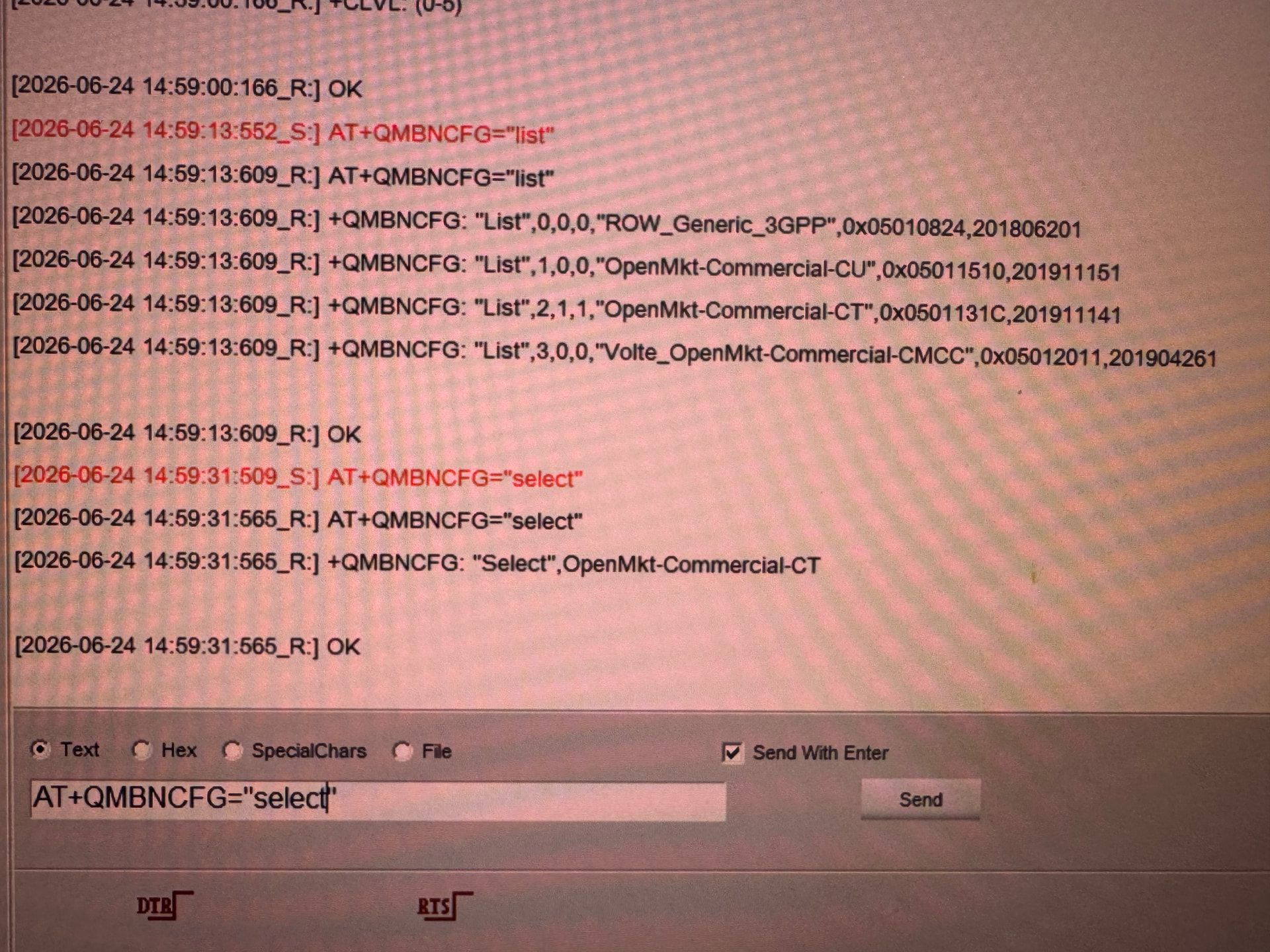

@mippp 您好,可以通过AT+QMBNCFG="list"看下有没有“VoLTE_OPNMKT_CT”,有的话说明有电信volte相关的支持,然后再看下当前是不是使用的这个,通过AT+QMBNCFG="select"可以查询,具体可参照附件资料: Quectel_EC2x&EG9x&EG2x-G&EM05_Series_IMS_Application_Note_V1.0.pdf
都没问题的话,如下方法打开ims功能:
你好 我升级完后也没有看到电信volte 版本ec20cefdgr06a11m4g 是不是这个模块不支持了?
@mippp 是的,从这个列表看,EC20-CE R06 基线的 FW 版本搭配中国电信的 SIM 卡,无法发送短信。建议使用移动的卡。
