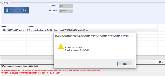

您好,现在SDK顺利编译,生成 bin/target/EC200ACNAAR01A01M1G 固件文件,EC200A 烧录的固件是 .zip 格式,我在Ubuntu中使用zip 工具将EC200ACNAAR01A01M1G目录打包成EC200ACNAAR01A01M1G.zip 使用QFlash_V8.0_CN 工具烧录时提示: too few images for OEMD 错误,之前回复提到 使用 QMulti_DL 工具,官网并没有找到这个工具和 《Quectel_EC200A系列_QuecOpen_软件升级指导》文档,求固件打包相关的工具和文档资料,不限于这两个,谢谢!邮箱:460855908@qq.com

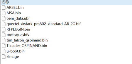

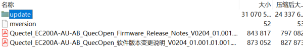

update 目录里
目录结构不对?

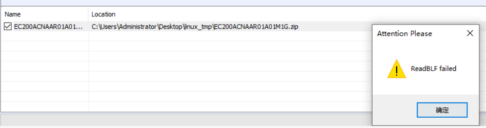

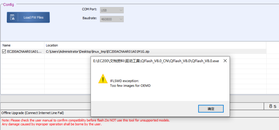

以上是编译生成的文件,使用QFlash_V8.0 工具烧录提示:
使用你们提供的固件是可以烧录成功过的提示 PASS ,SDK编译生成的固件就存在以上问题。
你这个编译结果有点问题,正常编译结果如下,然后把这个文件夹打包成zip就可以用qflash下载了。
好的,谢谢!已经和技术支持申请新的SDK。
