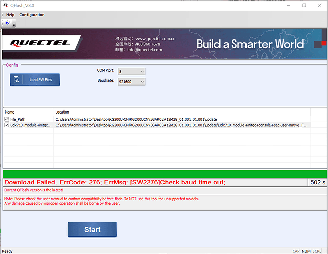

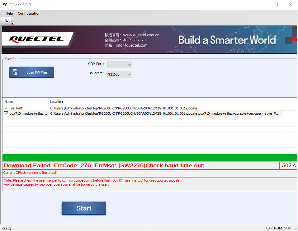

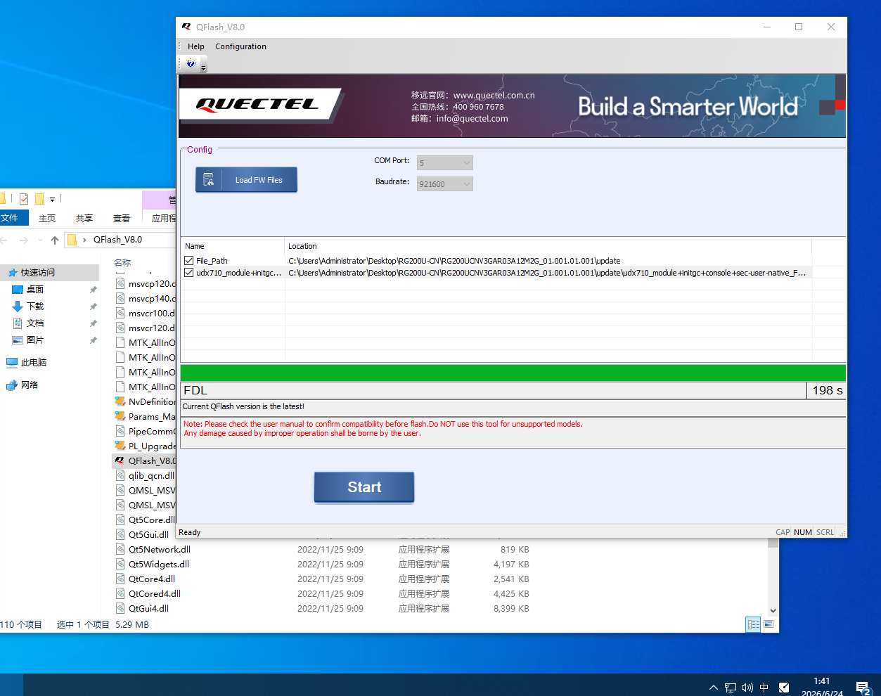

收到,感谢工程师,但是我有疑问,我刷写卡在FDL这里,多次尝试,依旧。。。其重启也都不行…这个情况要如何操作?时间长了就报错了,该如何解决?

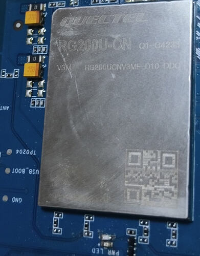

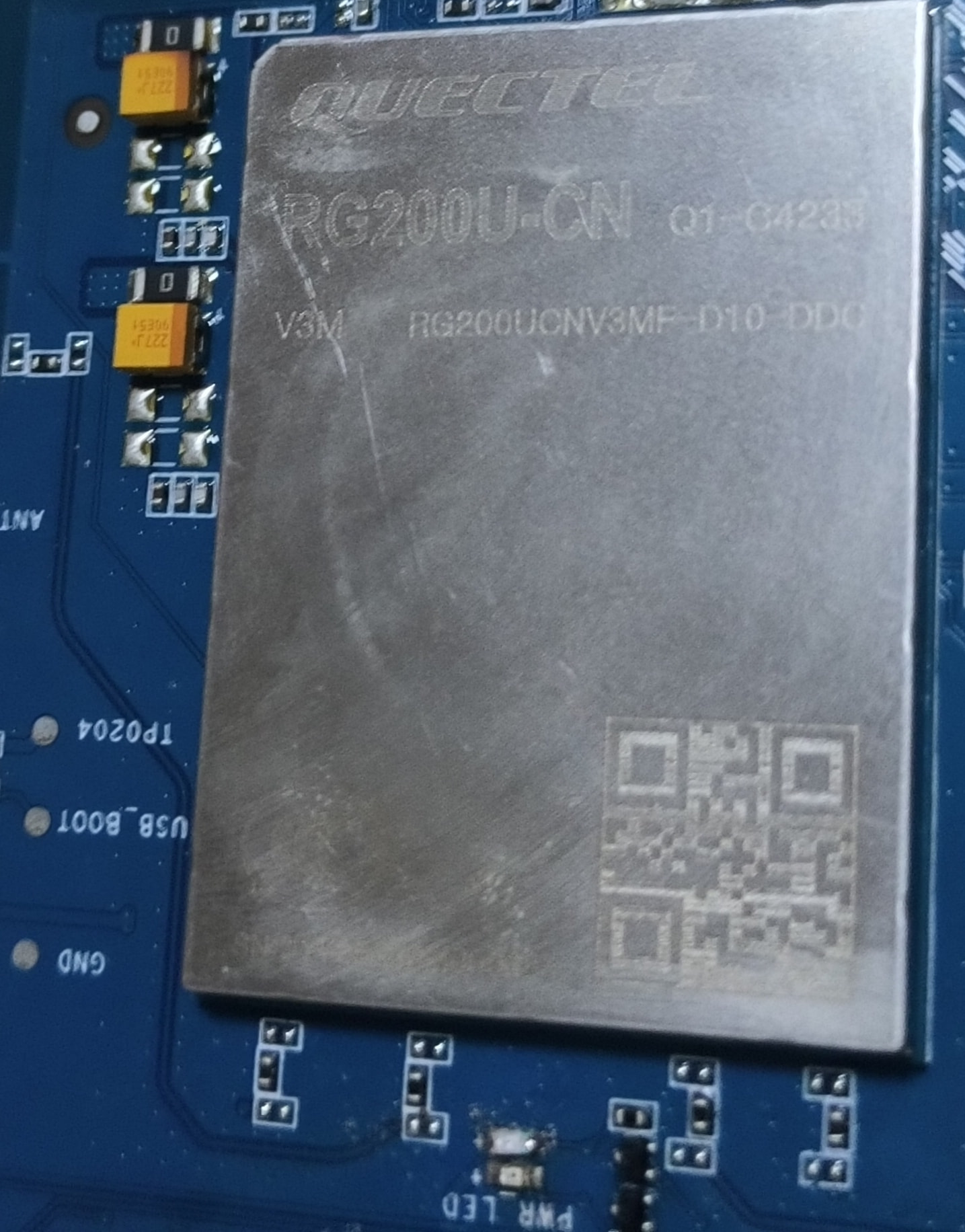

会不会是固件发错了? 我所求版本是RG200U-CN V3M -Q1-C4233(rg200ucnv3mf-d10-ddc) ,并不是V3GA 的版本,我应该发过详细版本,跟版本图片的!!!这个版本不对无法刷入!!!
版本不对,无法刷入,卡在fld2报错…
