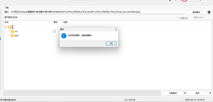

EG800Z固件烧录失败

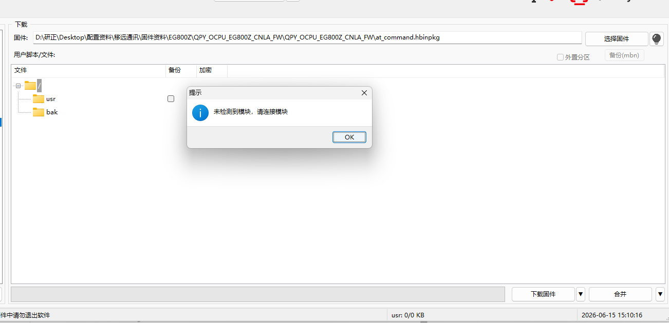

EG800Z-CN芯片用QPYcom连接显示就绪,一烧录固件就显示未检测到设备,请连接模块
根据社区内帖子描述,使用 QPYcom 烧录 EG800Z-CN 固件时,连接就绪但一点击烧录就提示“未检测到设备”。该情况通常是因为模块未正确进入下载模式。
参考内容说明

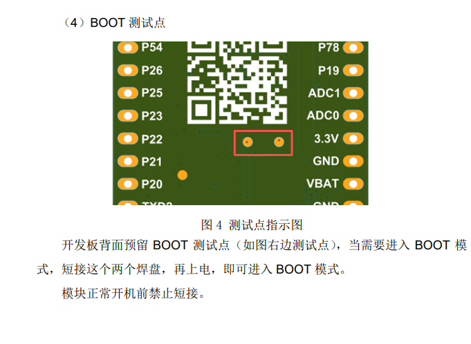

QPYcom 烧录固件时需模块处于下载模式,而“就绪”状态通常对应 AT 交互模式。请按以下步骤操作:
  1. 断开模块电源。
  2. 按住 BOOT 按钮(或拉低 USB_BOOT 引脚),再给模块上电。
  3. 上电后松开按钮,QPYcom 应识别到“下载模式”的设备,此时再执行固件烧录。

模组需要进入下载模式才能烧录固件
1.可以拉高boot引脚,重启模组进入下载模式
2.可以看下这个视频教程[EG800Z 基于QuecPython] 调试开发环境搭建和固件烧录_哔哩哔哩_bilibili
3.打开at端口,发送at指令AT+ECRST=DELAY,599进入下载模式后烧录固件
