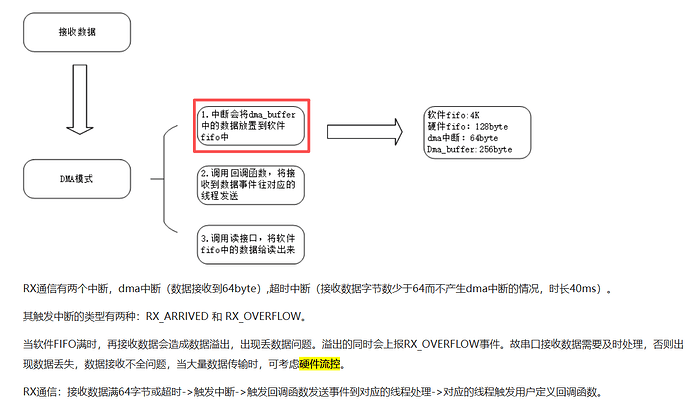

EC800K使用的是环形缓冲区,分为软件FIFO和硬件FIFO,硬件缓冲区的缓存很小,软件缓冲区的缓存很大
串口接收完数据是靠的 RX通信有两个中断,dma中断(数据接收到64byte),超时中断(接收数据字节数少于64而不产生dma中断的情况,时长40ms)。

1.DMA只是数据搬运单元. 负责外设搬运到内存或者内存搬运到外设;
对于EC800K模组而言,模组的串口缓冲区没有FIFO的. 就一块内存.
外设搬运到内存时: 前面的数据没读走. 后面的数据就进不来.
内存搬运到外设时: 新的数据会覆盖老的数据. 但因为DMA是填充数据后开启的. 所以没搬完前无法填充数据进去.
FIFO在QuecPython底层没做. 如果需要数据队列,那么就需要自行实现.

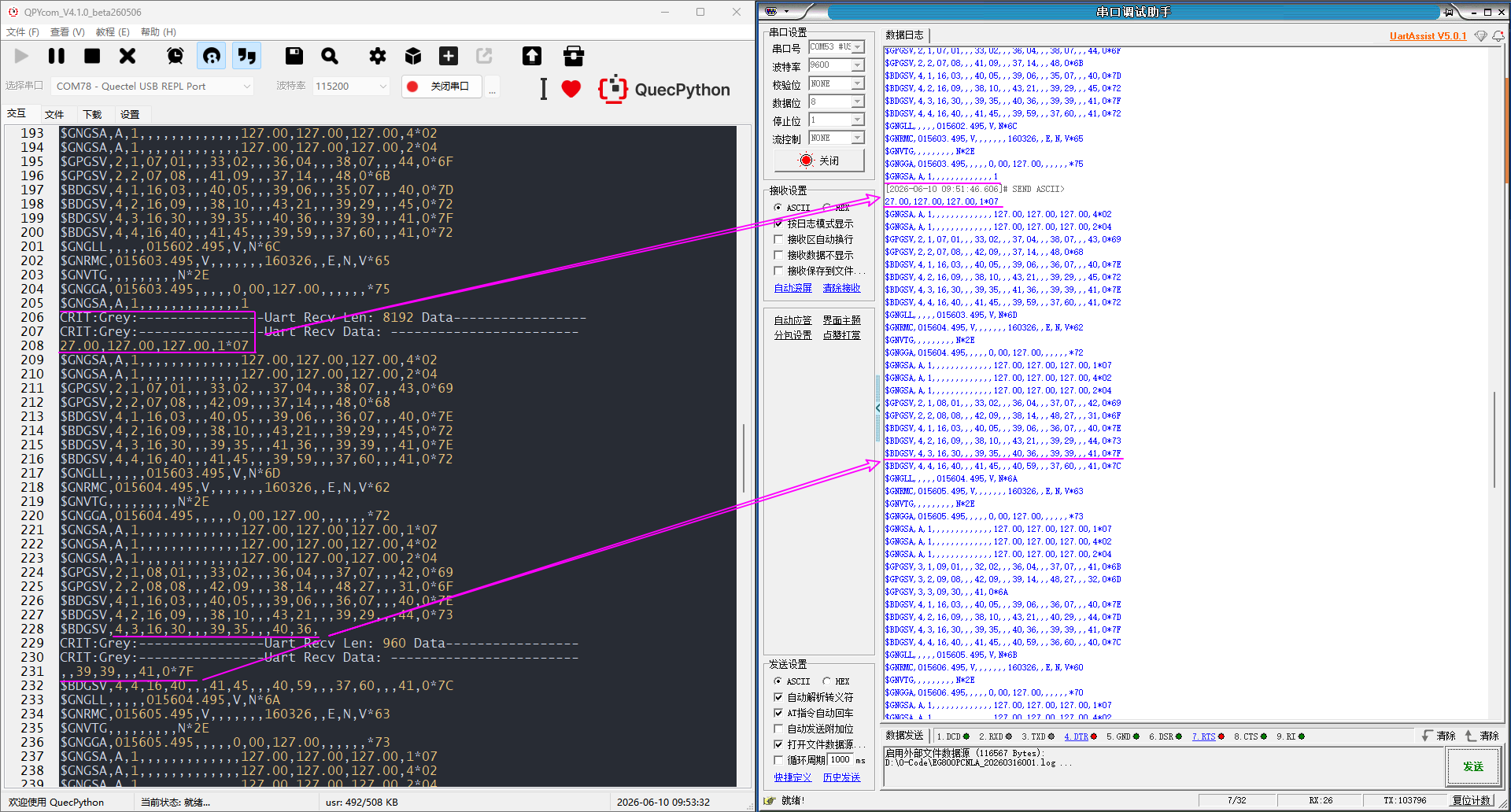

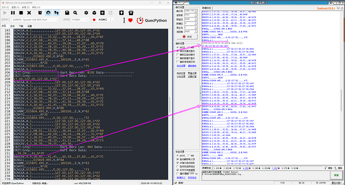

@zxc123 您好. 本现象我内部确认了下. 情况如下:
DMA搬运串口数据, 并非直接搬运至Python脚本层获取的BUFF内部. 而且存在一个中间层. 中间层通过拷贝动作将数据拷贝至Python层BUFF内(这也是接收数据过程中uart.any函数始终为0的原因). 拷贝动作有两种触发条件: 1. DMATimeOut中断; 2. DMA_BUFF满溢出中断.
目前8191(8K-1)字节才能获取的原因为DMA_BUFF满溢出中断. 部分时间出现非8191(8K-1)字节情况怀疑为出现了DMATimeOut中断, 需要确认需要复现抓取数据波形数据才能确认.
经过测试无论方式接收数据并未有数据丢失现象(见附件图片). 这种情况下是否对您项目数据处理产生影响? 我们对比了SSCOM发送端口一次性发送较多数据, 每包均为8191(8K-1)字节. 目前看这部分处理逻辑符合我们设置逻辑, 并未BUG情况. 欲规避需要数据波形符合要求.
