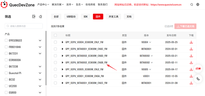

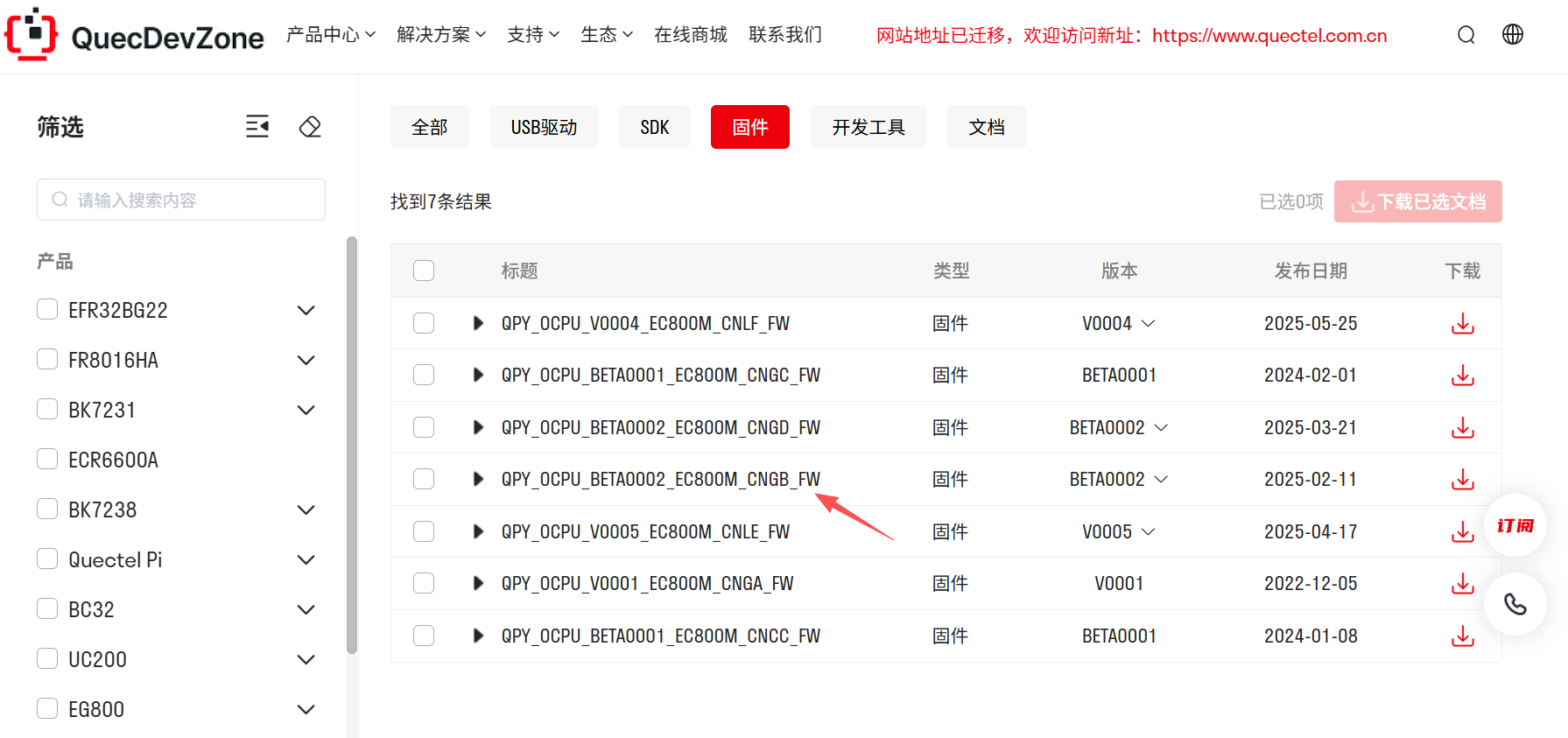

我手里还有100多片EC800MCNGA,但是这个型号已经停产了。我去哪里找最近固件,再就是代替型号EC800MCNGB和他有什么差异?后期替换需要修改硬件和软件吗?
你好
EC800MCNGA和800MCNGB在是模块内部做了优化,对于用户来说,外设和app上是完全一样的
固件上只需要烧录EC800MCNGB的固件就可以,脚本可以通用
请在这里下载固件
