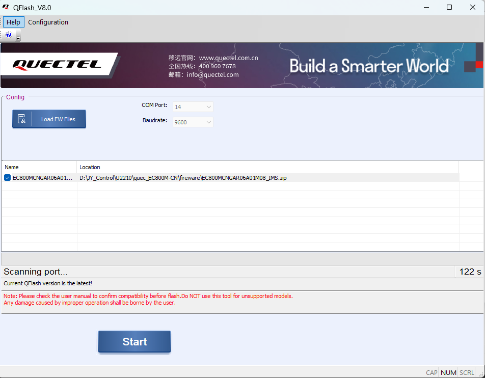

手上两个EC800CNGA模组。一个是quecpython的固件,另外一个应该是EC800MCNGAR06A01M08_IMS。python固件的,插上能识别到AT口,但qflash写入EC800MCNGAR06A01M08_IMS,就一直在SCANNING PROT,直到超时。用v6.8和v8.0版本写入提示是一样的。另外一个,直接无法识别任何串口。net灯也不闪烁。
您好,我们建议使用QPYCOM工具烧录固件,麻烦请您留一下邮箱地址,我把工具和使用手册发给您
