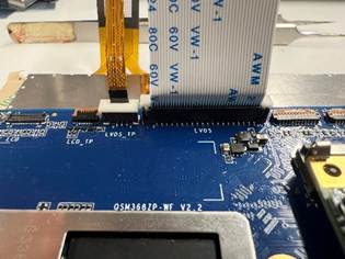

二、TP排线接插注意事项
1. 接插步骤:
(1)开盖:垂直向上掀起白色抽屉盖(注意:请勿完全拔出,强行拉拽将导致抽屉盖损坏)。
(2)插线:将排线以垂直于连接器主体的方向竖直插入。确保排线金手指(金属触点面)朝向连接器内部的黑色触点,且排线两侧与连接器定位槽对齐。
(3)预检:轻轻推排线末端,确认排线已插到底部(目视排线端面与连接器背面齐平或感觉轻微受阻)。
(4)压盖:保持排线位置不动,向下按压白色抽屉盖一直到底,确保锁紧。
(5)拉拔验证:轻拉排线(用力方向与连接器平面平行),应感觉排线被锁死且纹丝不动。若有松动,需重复第1步重新操作。
错误接插和正确接插后的效果如下图所示
错误接插 正确接插
2. 风险提示:
若压合不牢固,排线可能在移动或受力时发生位移,导致电源信号意外接触地信号,引发局部大电流短路,可能烧毁连接器甚至损坏主板。

c)LVDS屏幕及其排线较为精密,非调试显示功能时建议不要安装。安装时一定要把TP排线插到底并固定好,千万不要在没插稳的情况下随意拖动开发板,以免排线歪斜造成短路损坏。
