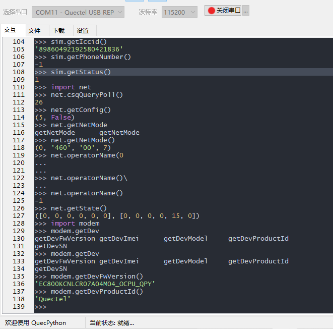

您好,按照上面的建议我用接口进行测试,发现有些接口返回错误,比如基本的sim.getPhoneNumber(),返回-1,不能正确读出手机号,如下图所示
我做了两方面的排查:1)更换了SIM卡,问题依旧;2)更换硬件板子,我用EC800M-CN的评估板,使用AT命令和接口测试,都能正确读出SIM卡信息,目前我感觉是不是固件不对啊,我不是很清楚
有两个疑问:1)麻烦帮忙分析下这是怎么回事,是固件不对还是其他什么问题;
2)EC800MCN和EC800KCN,在python开发上有什么区别?
以上,谢谢!
图没有上传,补上,这个是我在EC800K板子上,进行的接口测试,您看下

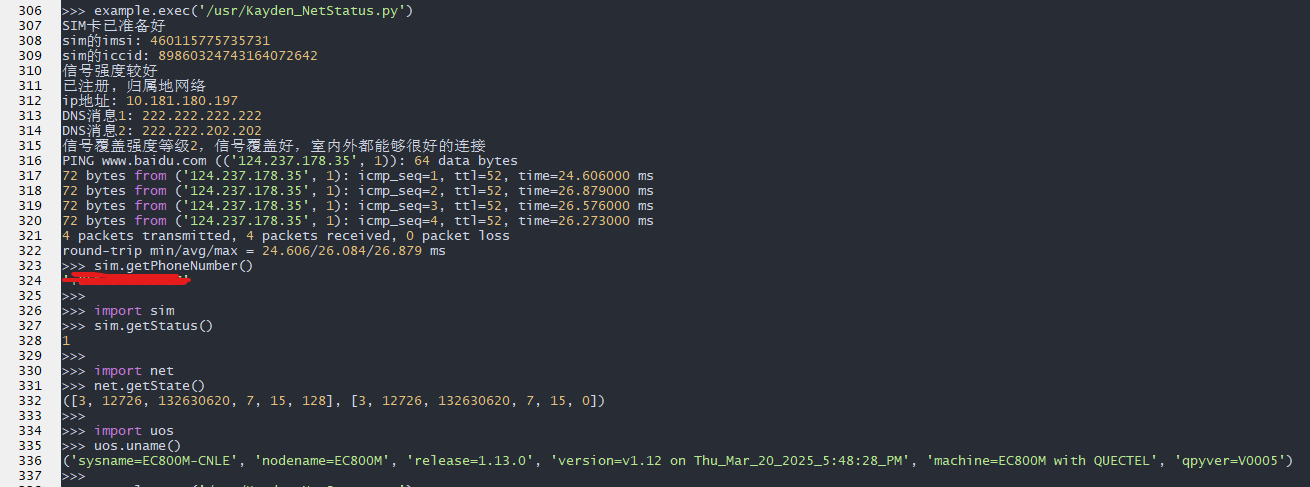

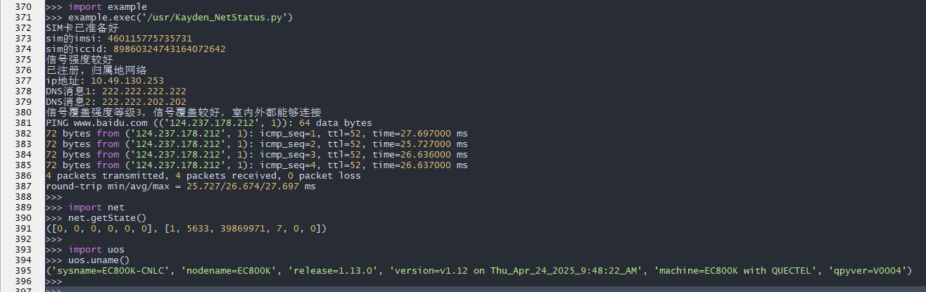

Kayden_NetStatus(3)(2)(1)(1)(1)(1).py (6.5 KB)建议执行该脚本查看网络注册情况
我用了这个脚本进行了测试,分别在两块板子上
1.用EC800M-CN板子,读取信息如下:
2.用问题“熵”核心板(EC800K-CN),读取信息如下:
我通过net stat信息看,好像电话没有被注册,是这样吗?两个的net信息为什么不一样,这个“熵”EC800K-CN是什么问题
EC800KCNLC模组不支持voicecall,因此没有voice信息
