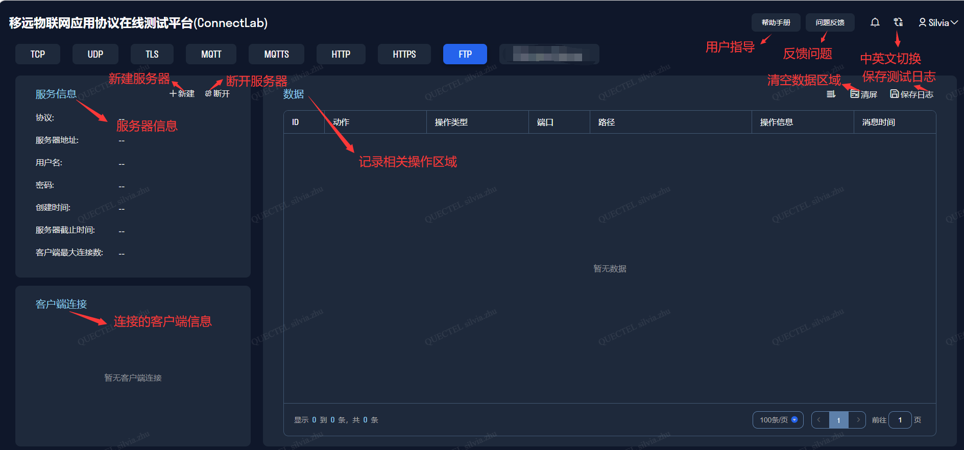

2.1 登录界面
登录界面,支持游客模式与移远员工,其中游客模式最大只支持5路客户端连接,服务器有效期为1天;移远员工最大支持20路客户端连接,服务器有效期为7天。
2.2 FTP功能介绍
相关功能描述如下所示:

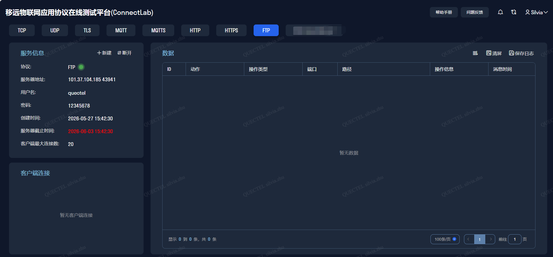

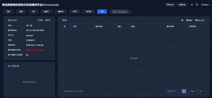

点击新建,界面会出现服务器的相关信息,如下图所示。目前FTP服务器仅支持被动模式。

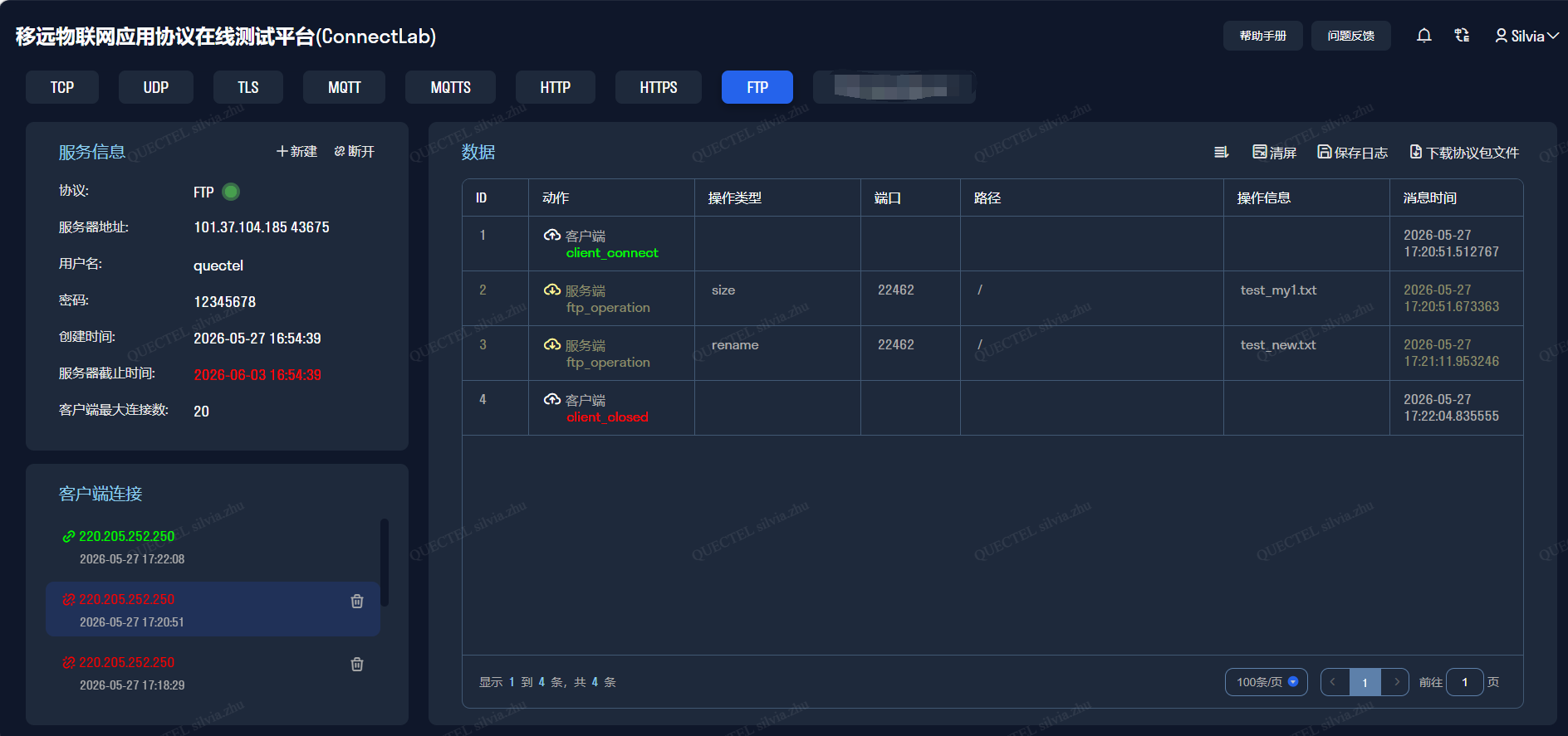

客户端连接后,交互的操作如下图所示,清晰显示动作、操作类型、端口等信息。
可根据需要删除客户端记录,保存相关日志,下载协议包文件。
