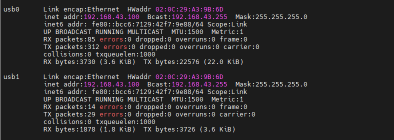

linux系统使用两个EC200A获取到相同IP和网段
目前我使用两个EC200A 4G模块,网卡接口配置为ECM,AT拨号上网
目前查看会出现两个相同IP和MAC地址,请问怎么解决相同IP网段和MAC地址问题

您好,可以试下手动修改mac地址和ip地址:
第一个模块串口(通常是/dev/ttyUSB2)
echo -e “AT+QCFG="nat",0\r\n” > /dev/ttyUSB2
echo -e “AT+CFUN=1,1\r\n” > /dev/ttyUSB2 # 重启生效
第二个模块串口(通常是/dev/ttyUSB5)
echo -e “AT+QCFG="nat",0\r\n” > /dev/ttyUSB5
echo -e “AT+CFUN=1,1\r\n” > /dev/ttyUSB5
usb0(第一个模块)
sudo ip link set usb0 down
sudo ip link set usb0 address 02:0C:29:A3:9B:6E
sudo ip link set usb0 up
sudo ip addr add 192.168.43.100/24 dev usb0
sudo ip route add default via 192.168.43.1 dev usb0 metric 100
usb1(第二个模块)
sudo ip link set usb1 down
sudo ip link set usb1 address 02:0C:29:A3:9B:6F
sudo ip link set usb1 up
sudo ip addr add 192.168.44.100/24 dev usb1
sudo ip route add default via 192.168.44.1 dev usb1 metric 200
